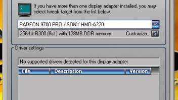

  • Also ich hab ja damals mit dem Rivatuner meine GF3 zu ner Quadro gemacht.
    Angeblich kann man mit dem Rivatuner auch eine Radeon zu ner FireGL machen.
    Ich habe aber das Problem, dass der Rivatuner meinen Treiber gar nicht kennt!?
    Hab nun den Catalyst 4.3 drauf, n' älterer ging auch nicht, Omega und DNA auch net.
    Hatte jemand mal das selbe Problem?

    man benötigt den neuen riva tuner mit softfiregl http://downloads.guru3d.com/
    unter umständen werden die neuen treiber nicht unterstützt, aber anscheinend sind auch patches für die unified drivers vorhanden.
    sonst lädt man sie eine ältere version unter ati herunter, ich habe speziell die maya spezifizierten geladen unter maya gl treiber der bei mir sehr gut funktioniert hat, version 1034, tipp.
    alternativ kann man viele veschiedene versionen bei dell herunterladen: firegl treiber dort steht zwar nur fireglx1, aber im paket sind alle treiber der gl series vorhanden.
    installation starten, welcher die daten entpackt, die installation bricht dann aber ab.
    dann startet man riva tuner, tab power user, drittes symbol unten = patch script, dann sieht man den ordner ->patchsrcipts/ati/softfiregl/und dann die gewünschte version. in meinem falle 1024+ da ich 1034 treiber habe. unified wären die neuen treiber, aber dort bin ich mir nicht sicher ob sie funktionieren, muss es einmal testen, denn diese treiber glänzen durch ihre bessere perfomance und stabilität/kompatibilität.
    jetz wählt mann de ersten patch script aus, und wählt je nach graka welche version es forcen soll, und dann muss man zum ort hinbrowsen wo die grafiktreiber ligen.
    wichtig ist, das man die antiprotection patches ausführt, die befinden sich dort im unterverzeichnis, in meinem fall musste ich 14 dateien patchen.
    bevor man den treiber installiert sollte man die alten treiber noch deinstallieren, dann geht man die treiber manuel installieren im gerätemanager, grafikkarte aktualiesieren,manuell installieren, nicht suchen sondern selber auswählen, dann datenträge und zu dem folder wo der driver ligt, und dann den passenden auswählen. aufpassen, den secondary sollte man auch installieren, sonst gehts nicht.
    so, bei mir war nicht einmal ein reboot nötig, und unter anzeige eigenschaften seht man den neuen treiber + anzeige einstellungen.
