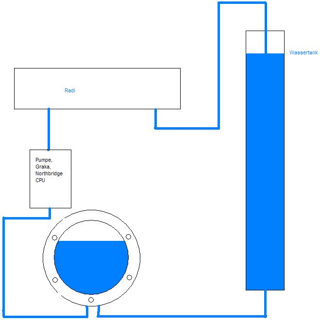

  • mal so grob übern Daumen geschätzt ...
    ich würd sagen, dass während dem Betrieb Luft in den Radiator geht und bleibt. so siehts im AT aus, als würde die Luft abhauen und mehr Wasser rein kommt. frag mich aber nicht wie ;)
    dass durch einen eventuellen Überdruck wegen höherer Temp im Betrieb und bedingt durch den Sommer Luft rausgedrück wird und die schwächste Stelle zufälligerweise die Scheibe am AT ist, halt ich für weniger warscheinlich.
    Tipp:
    neige dein Case 5-10 mal je einmal nach links und dann rechts zu je 30-40°, damit die Luft im Radi wieder in den Aquatube geht. diese Prozedur dauert nicht länger als 2 Minuten. ich selber mache das nach jedem Transport zu ner LAN und zuhause nochmal, da Luft vom Aquatube in den Radi geht ... vorallem wenn das Case liegt ;)

  • hab da mal ne skizze gemacht... rein physikalisch kann die Luft ja nur über den Deckel raus.
    Der Wasserstand ist normalerweise unter den 2 Schrauben, so wie auf der Skizze. Jetzt aber sieht man von der Luft nur noch ca. 5mm
    PS: im Radi hats zimelich sicher keine Luft mehr, die hab ich schon alle rausgeschüttelt.... mach ich auch immer. Und wenn doch noch Luft zum Radi raus käme, würde dieser in den grossen Tank entweichen.
