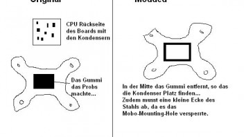

  • Die ganze SLK Serie passt schonmal nicht. Weiss jemand ob die Alphas oder Swiftechs passen? Habe im Inet nur herausgefunden das der Alpha auf das DFI mit KT400 Chip passt weiss aber nicht wie sich das im layout vom Infinity unterscheïdet....
    Das Xtremesys forum ist auch gerade down.....
    Thanx for tips...
  • das board hat doch gar keine cpu löcher oder? wenn ja dann passt der alpha 8045 auch nicht. ich denke vom layout her sollte aber ziehmlich alles platz finden...
  • Doch es hatschon vier Löcher. das prob ist die Stelle auf der anderen Seite der CPU. Dort hat es so kleine rechteckige Dinger drauf. Bei jedem Anderen baord sind die nicht. Habe jedoch jetzt den SLK passend gemoddet und das Ding läuft.
    Jetzt geh ich erts mal einen :cheers und morgen gehts weiter....
  • Ich hab die Löcher auch auf meinem DFI LP Ultra b, jedoch sind da, wie beim Infinity auch, sehr nahe am Loch schon Bauteile verbaut, keine Keepout Arena. Ich hab zu meinem AC Cuplex Evo 1.1 Kunstoff U-Scheiben gekriegt, die hab ich jetzt einfach mit der Schere so klein zugeschnitten, dass sie "zwischen" die Bauteile passen. Darüberschrauben würd ich nicht versuchen, haben schon genug Typen ihr Board geschrottet nur wegen diesen doofen U-Scheiben ;)
