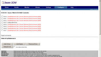

  • Ich habe einen 3ware 7500 Raid Controller, an diesem sind 8 x 120GB HDs in einem Raid 5. Nun vor einiger Zeit ging mir eine HD flöten, zum glück hatte ich noch Garantie drauf. Ok geschaut raid läuft noch einfach degraded. Dann habe ich diese eingeschickt um eine Neue zu kriegen. Heute ist sie nun gekommen und ich wollte sofort damit beginnen mein Server wieder zum laufen bringen. Jedoch erschient jetzt auf dem BIOS screen des Controllers kein Array mehr! alle 8 HDs sind vorhanden aber die neue ist als "avaible" HD vorhanden und die restlichen 7 sind als "incomplete" eingestuft. Nun wie kriege ich diese wieder soweit das ich die 8. wieder einbinden kann? Ich habe noch Daten drauf die ich nicht verliren will bzw darf! Wer kann mir helfen?

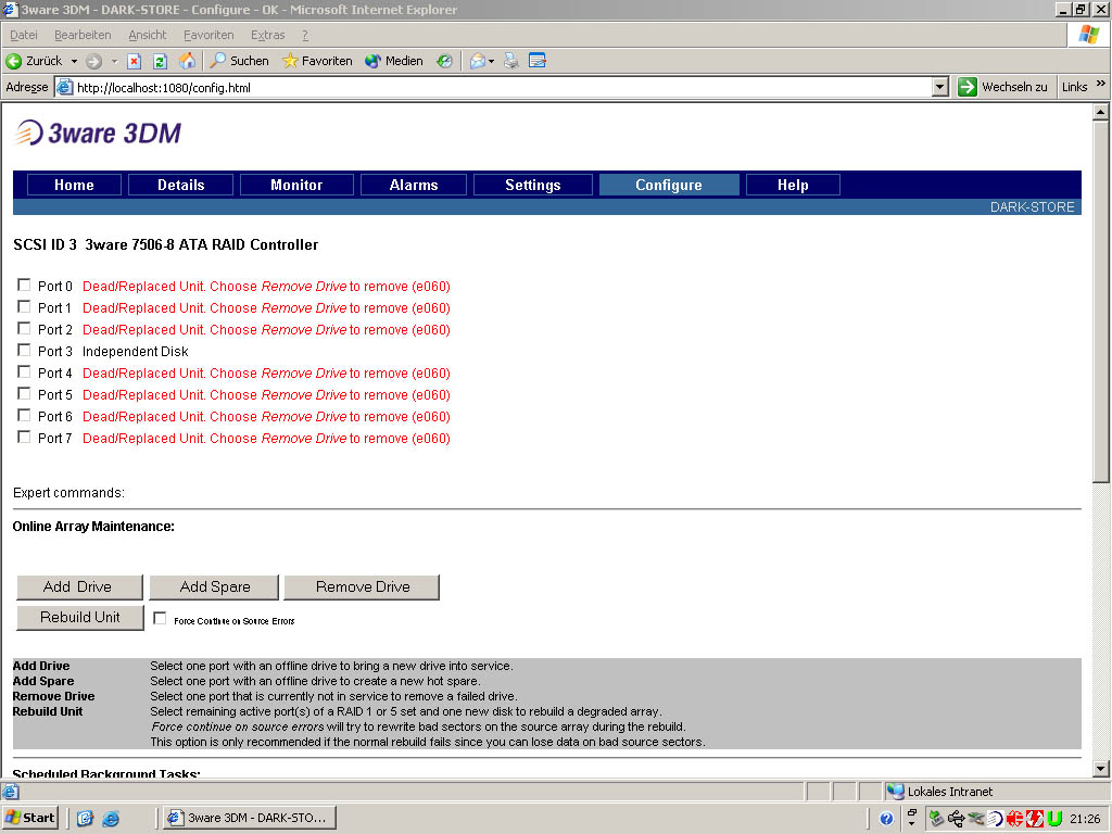

  • ne, also wenn nur eine Hd abkratzt, dann sollte das Array immer noch online sein. Kommst du noch ins Web-Config menu? Kannst mal einen Screenshot vom Menupunkt Config machen? So wie oben?

  • ja wenn ich das wüsste! ich kan dir nur den ablauf schildern
    1. Array wurde degraded aufgrund eines ausfalls der HD
    2. ich versuchte die HD wieder mit einem rebuild zu integrieren weil sie nur als not in use abgestempelt wurde
    3. das rebuild schlug fehl weil die HD einen error hat
    4. HD mit herstellertool getestet und brachte einen error zum vorschein
    5. HD eingeschickt für einen Austausch
    6. HD wieder bekommen und eingebaut
    7. Siehe Screenshot
