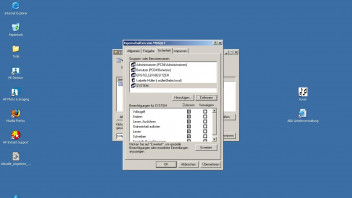

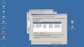

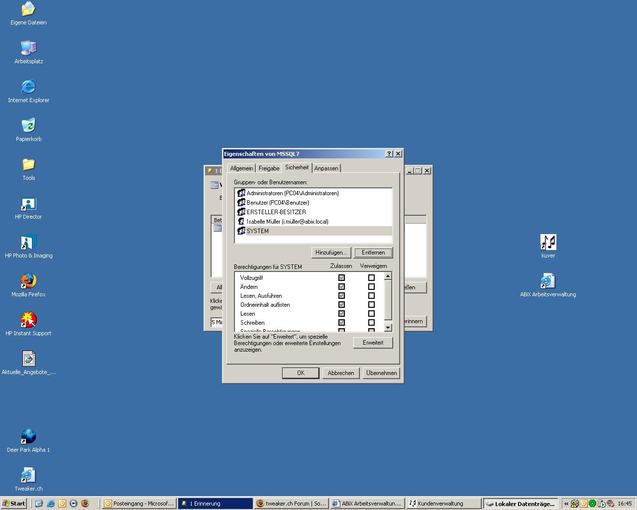

  • Installier Windows auf die Gleiche Platte.... und änder auf dem Ordner welcher
    du nicht zugreifen kannst die Benutzerrechte.... wichtig ist, dass der Benutzer
    der Administrator ist... und zwar der auf dem neuen Windows... und klick das
    Häckchen bei "auf Unterordner übertragen" an....

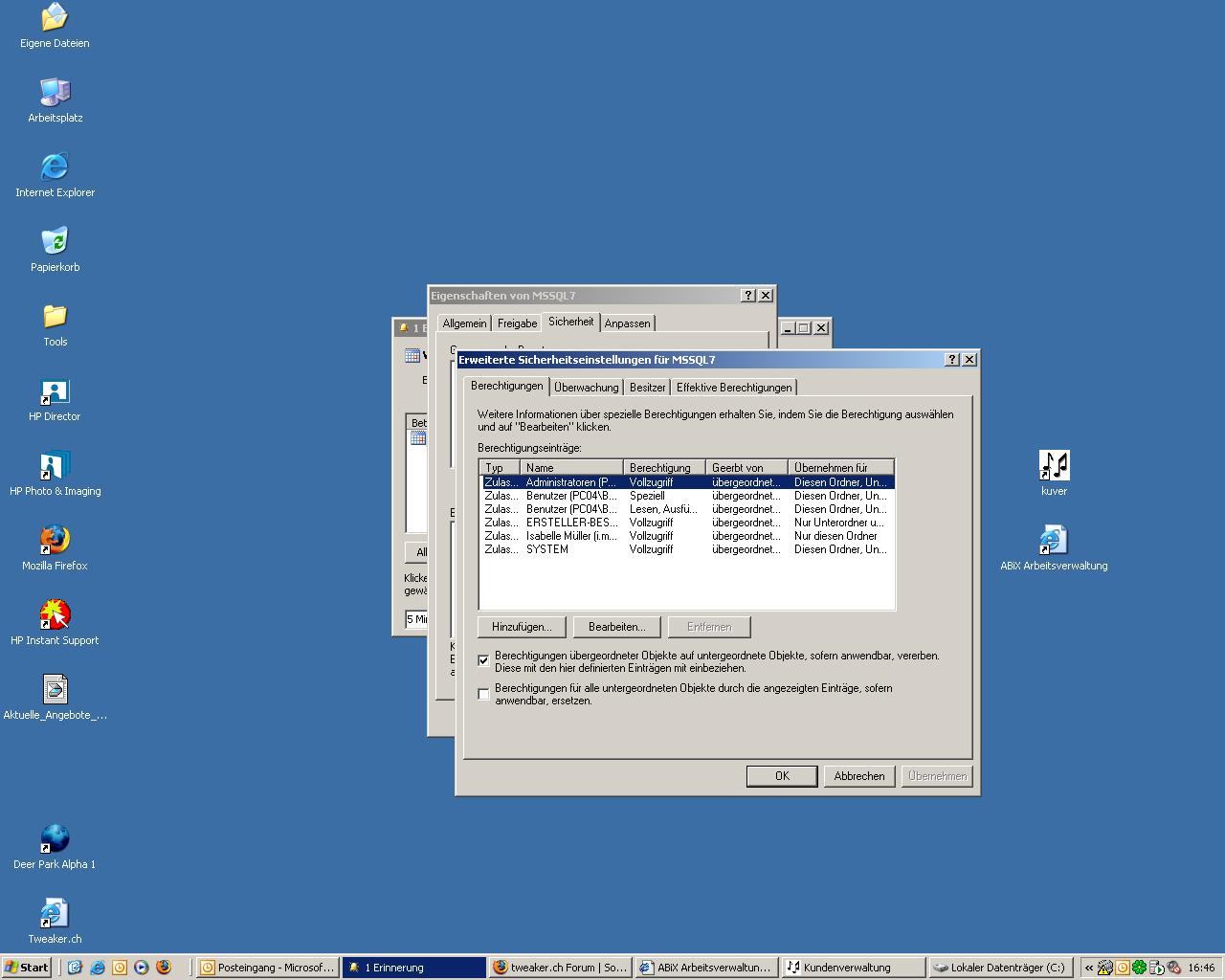

  • und in diesem Fenster
    sorry konnte die bilder nicht auf nen webspace laden :D

  • zuerst den ordner anwählen, auf den du zugreifen willst. dann im fenster der berechtigungen (das 1. bild, das safti gepostet hat) kannst du unter "erweitert" den tab "besitzer" öffnen. dort wählst du dann den administrator aus, checkst die box "auf untergeordnete container übertragen" und ok. so muss es klappen.
