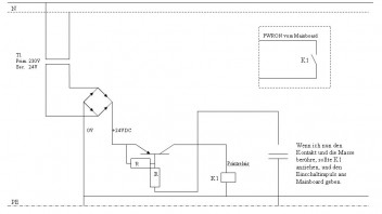

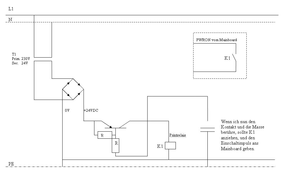

Projekt: PC Starten durch blosse berührung?
  • Werds bei gelegenheit am WE mal profisorisch aufbauen und testen, aber wenns funzt, lässt sich damit etwas schönes zaubern 8)
    Die Transistorschaltung habe ich etwas vereinfacht gezeichnet, werde dies auch nicht auf den print löten, WOERTZ verkauft Inverterklemmen die genau solche Transistorschaltungen integriert haben.
    WOERTZ 45323T/NPL
    Die klemme läuft angeblich auch bereits mit 5V, aber ich habe kein Relais gefunden das mit 5V läuft...
    Wenn's sowas gäbe würde die schaltung sogar mit Standbyspannung laufen, gäbe etwas weniger gebastel :D
    Sehts mal an, hoffe dass ich keine brutalen Fehler drinhab...
  • Gabron will doch das gleiche machen einfach mit ner anderen Schaltung;)
    EIn Thread weiter unten;)
