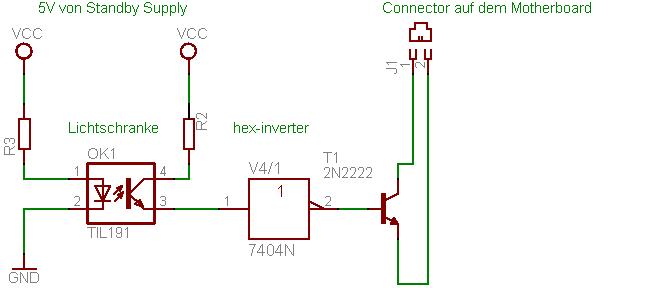

  • ersteres, aber der IC allein ist nicht die Lösung, es braucht eine Schaltung. Wenn du eine willst schreib mir PN dann zeichne ich sie dir.
  • Hab dir hier mal eine mögliche Lösung entworfen.
    Die Widerstände müsstest du halt noch dimensionieren, oder soll ich dir das auch noch gleich machen?
    Kannst du Schemas lesen? Nur das ich weiss ob das auch dem Zweck entspricht für das du es verwenden willst.
  • Danke vielmals für das Schema! :applaus
    Ich hoffe, ich habe das Schema richtig verstanden: Die Lichsschranke braucht zwei Stromquellen (einmal Diode und einmal Empfänger). Wenn bei der Lichschranke Kontakt herrscht, ist die Schaltung offen, wenn nicht, dann zu. Der Inverter negiert dies, so dass wenn der Empfänger nichts empfängt, dass dann der PC hochfährt. :rock (Nach dem Inverter kommt ein Transistor, oder?)
    Conrad:"Diode IF = 20 mA bis UF = 1,4 V, Ausgangstransistor UCE = 35 V, IC = 40 mA" Demnach: R3 = 180 Ohm, R2 = ?( UCE ist ja 35V, wie geht das mit einem Widerstand? :gruebel
