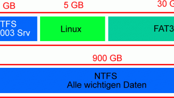

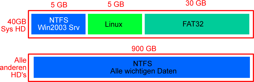

  • was? auf FAT32 kann auch linux schreiben? hum... wenn das so ist, ists ja perfekt. ;) dann erstelle ich mal nach plan die verschiedenen partitionen

  • ich hoffe einfach dass linux mein NTFS dateisystem nicht irgendwie beschädigt. ansonsten ist doch meine idee mit der partitionierung gut? oder sieht jemand noch ein paar verbesserungen??
    bin für jeden tipp dankbar :]
  • solange du es nur read-only mountest und das ist default, kann nichts passieren.
