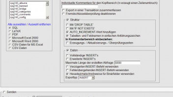

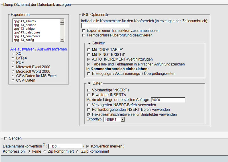

    beim importieren kann ich den zeichensatz angeben (UTF-8 voreingestellt). beim exportieren finde ich jedoch nichts dergleichen... angehängt mal ein bild wie das bei mir aussieht:
    Version alter Hoster: 4.0.26
    Version neuer Hoster: 4.1.12
    Original von Raphi
    Wunderbar. Dann mach das. :)
    Der Dump wird wohl "latin1" sein.
