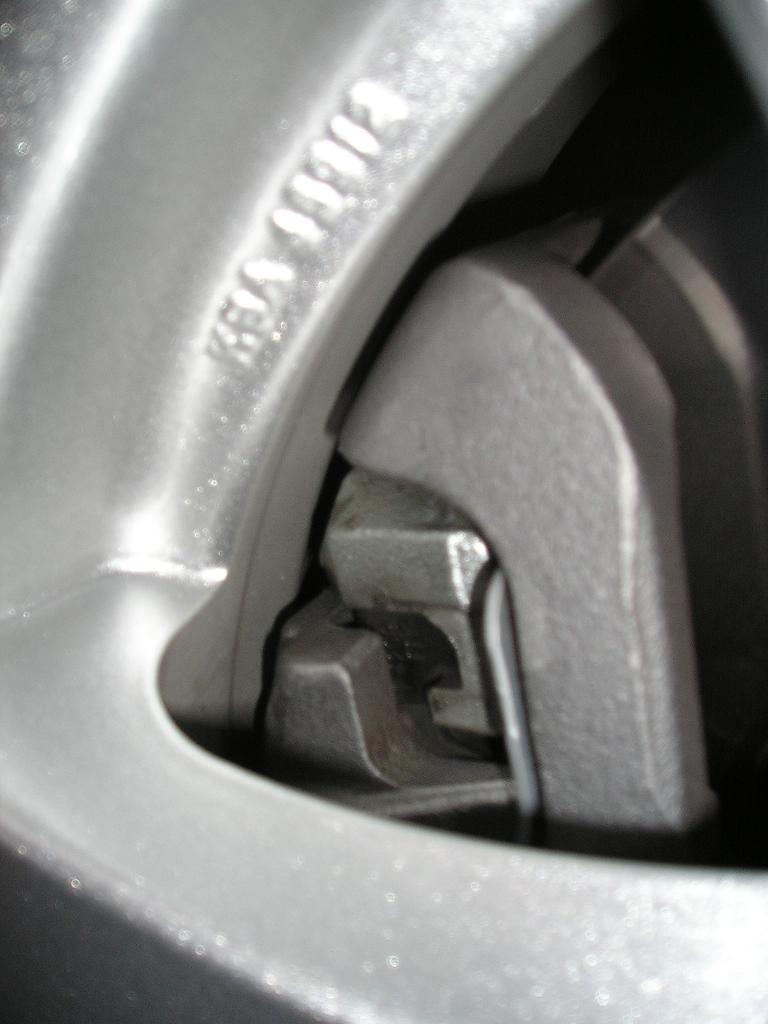

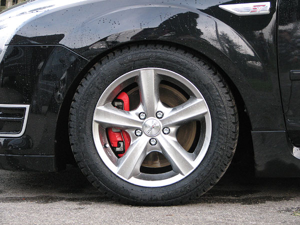

  • Klar, alles ab 18 Zoll Serienbereifung könnte eng werden mit Stahlfelgen, da diese anscheinend bis max 6,5 x 16 verkauft werden. Kommt halt auf die Bremsanlage an. Wenn die Felgeninnenseite bei z.B 17er Serienbereifung schon gut füllt, wirds sehr eng mit 16er Stahlfelgen.
    Beim Focus ST z.B. passen die 16er grad noch so drauf!
