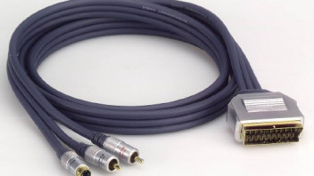

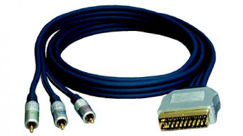

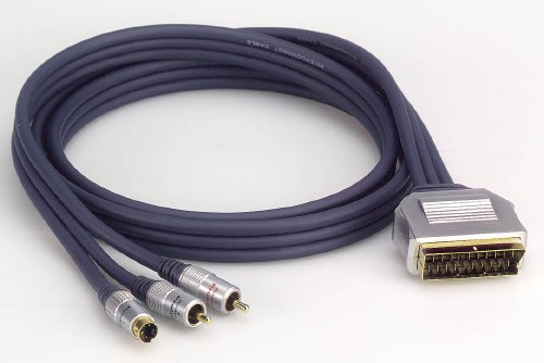

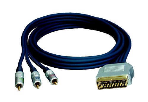

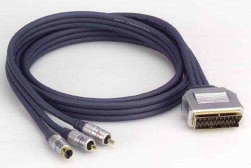

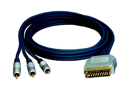

  • Also das erste Bild zeigt ein Scart zu RGB (Rot, Grün, Blau) oder YUV oder Component Adapter der jede Farbe einzeln überträgt. Den müstest du nehmen.
    Das zweite Bild zeigt einen Scart zu S-VHS (S-Video) und Stereo (2x Cinch) Adapter. Der würde auch gehen.
    Drück mal die linke Taste am Moni und geh die fünf eingänge durch, das wird dir zeigen was du alles hast.
