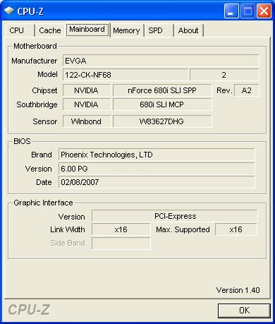

  • leider ist es für mich zu spät hab laut dem kleber AR...mir hat jemand gesagt, dass es ein kann dass sie ein falscher kleber drauf gemacht haben. Wie kann ich nun schauen, um welche rev. bei mir es handelt? Gibts ein programm dafür?
