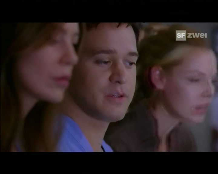

  • EDIT:
    Warschinlich zeigt de Bildschirm zwenig Farbe aa. Ich han en Scrennshot gmacht, vomene Film wos Menschlichi Gsichter het. Det gsehn ich also uf mim neue Bildschirm dütlichi Abgränzige vode Beige-Tön. Also wie wenns Gsicht mit Wasserfarb gmaclt worde isch. ufem Notebook isches aber so wies mues sii!
    Usserdem ischs Problem nit d Graka. Wenni nämli s Notebook an Schirm anehänke taucht s gliiche Problem trotzdem uuf

    Warscheinlich zeigt der Bildschirm auch zwenig Farben an. Ich habe nen Screenshot gemacht, von einem Filmausschnitt mit menschlichen Gesichtern. Nun seh ich also uf meinem neuen Bildschirm deutliche Abgrenzungen von den Beige-Tönen. Also wie wenn das Gesicht mit Wasserfarbe gemalt worde wäre. Auf meinem Notebook ist auf dem selben Screenshot aber alles so wies sein muss!

  • Der Screenshot wäre sicher hilfreich sich das besser vorzustellen;)?
    Vielleicht eine blöde Frage: Aber dein Windows und das Spiel läuft schon mit 32 bit Farbtiefe;)?
    Im Menu vom Monitor hast du keine Möglichkeiten etwas einzustellen?
  • Der Screenshot wird dir nix bringen. Da er wie gesagt auf meinem Notebook ganz normal aussieht. (Hab ihn trotzdem angehängt)
    Das mit den 32 Bit habe ich mir auch gedacht. Aber im Windows ist natürlich auf 32bit auch die Spiele. Beim Bildschirm hab ich nichts gefunden, wo ich die Farbtiefe umstellen kann.
  • Ah oke sorry hatte das mit dem Screenshot falsch verstanden. Wie sieht es aus, wenn du einen anderen PC oder das Laptop an den Bildschirm hängst?

  • eben... dann taucht das selbe Problem auf. Grüne Flecken und die Farbverläufe.
