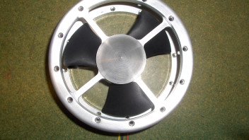

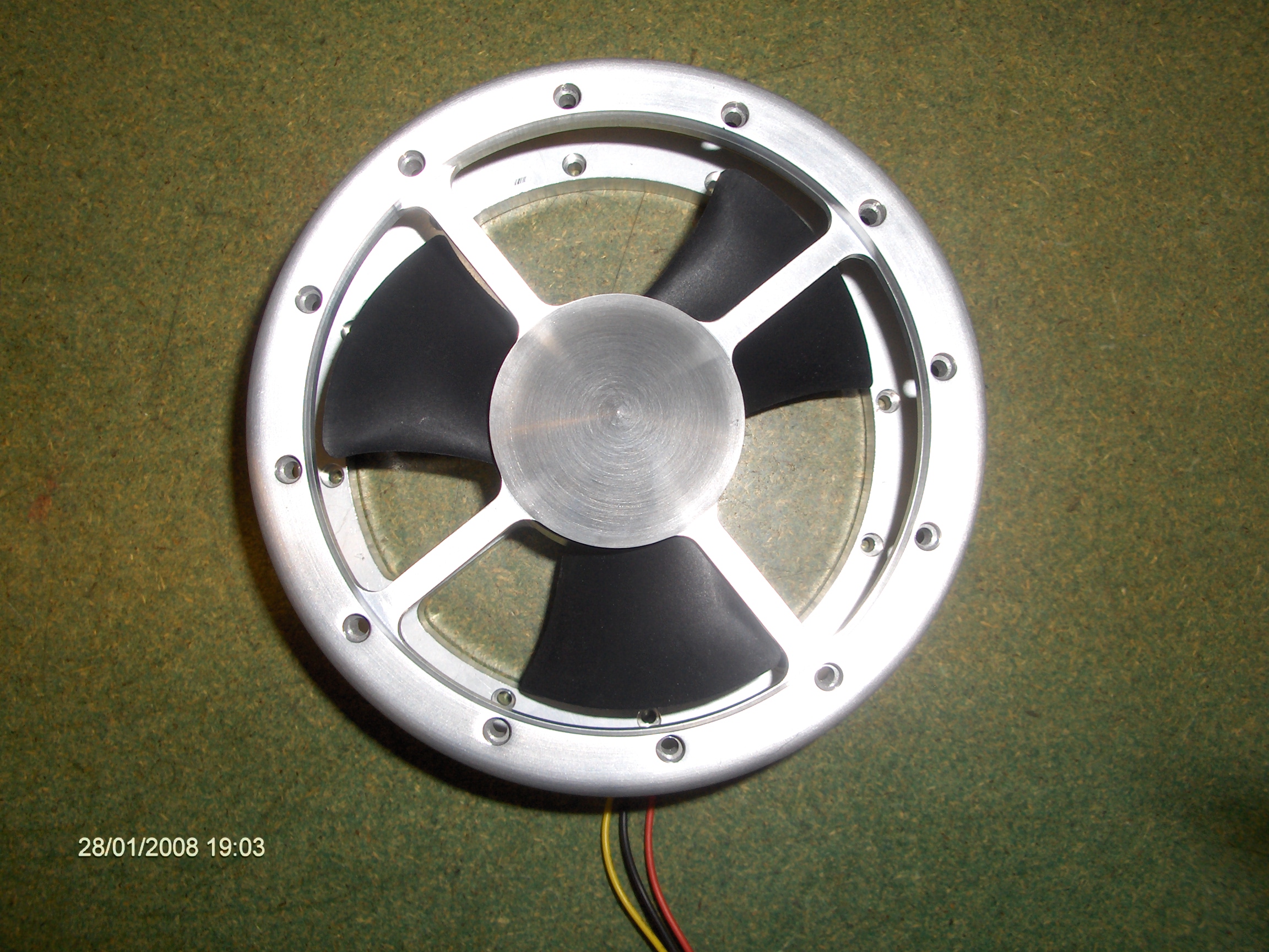

  • Zum Beginn eines Mods brauchts ja bekanntlich mal ne gute Idee. Den richtigen Ansatz gab mir Snipa, als wir mal vor zirka zwei Jahren während der Arbeit übers Modden sprachen. Snipa erzählte mir davon, dass er einen Lüfter konzipiert hat, welcher durch eine doppelwandige Plexischeibe hindurch das Case belüftet. Diese Idee ging mir so schnell nicht aus dem Kopf und ich griff daher vor kurzem das Thema wider auf und fragte ihn nach Zeichnungen für das Ding. Zufälligerweise hatte er noch ein bereits fertiggestelltes Exemplar, inklusive 10.2 W silent Lüfter (man glaubts kaum aber das gibts), welches er mir freundlicherweise für siebenmal nix überliess.

  • Ach ja und bevor ichs vergesse , das ganze System basiert auf passivkühlung aller Elemente. Die Frischluft welche durch den 10.2W Lüfter zugeführt wird sollte reichen um die verbauten Kühlelemente ausreichend zu kühlen

  • Was ist denn das für ein Lüfter? Der muss ja enorm laut sein?!
