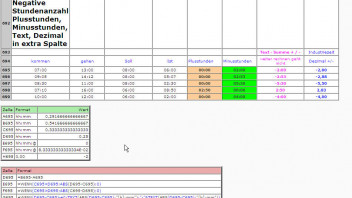

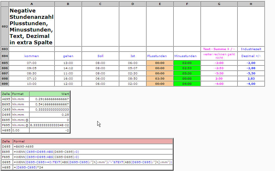

    Eine Lösungvorschlag für dein Vorhaben wäre, wenn du die Industriezeit angeben würdest. Das hat den Vorteil, wenn du die Plus- und Minus-Stunden gleich miteinander verrechnest, du den tagesgenauen absoluten Saldo hast.
    Wenn das Ergebnis in Industrie-Zeiten ausgegeben wird, kann man natürlich wieder mit einer einzelnen Spalte auskommen, da dort die Darstellungs-Problematik mit den negativen Werten nicht besteht.
    Siehe Beilage.

    Hab nun das ganze ziemlich simpel gelöst. Habe 2 unsichtbare Spalten gemacht. Die eine ermittelt den Dezimalwert/Tag, die andere den Dezimalwert/Tag *24. So hab ich die Zahlen die ich brauche, um dann die Tagesstunden anhand von Industriezeit auszugeben und dennoch die Möglichkeit, schön mit den Zeiten im Textformat (z.B. 08:00 - 12:00) mittels Dropdown erfassen zu können.
    So kann eig. niemand was falsch machen :)
