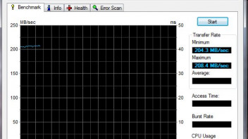

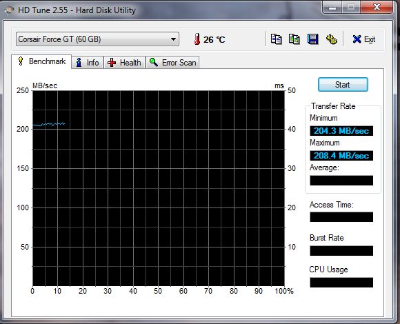

    €: Ist ja lausig! knappe 200 MB/s!!! Angegeben sind >500 MB/s! :schimpf :schimpf :gap
    Hab' ich da noch im BIOS was falsch eingestellt? Angehängt, Win7 installiert die Treiber und sie wurde erkannt.
  • Im allerbesten Fall sind bei SATA-II ca. 270MB/s drin. AHCI sollte aber dafür aktiv sein ;)

    500MB/Sec wirst du ohne SATA 3 kaum erreichen ;)

    Naja, SATA2 ist 3GB/s, das Interface sollte also nicht limitierend sein und die "Platte" bereits so auf maximale Transferleistung kommen, oder warum nicht?
    500MB/s habe ich schon nicht erwartet, aber deutlich mehr als das Doppelte einer guten SATA-HD...

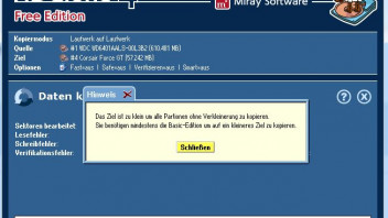

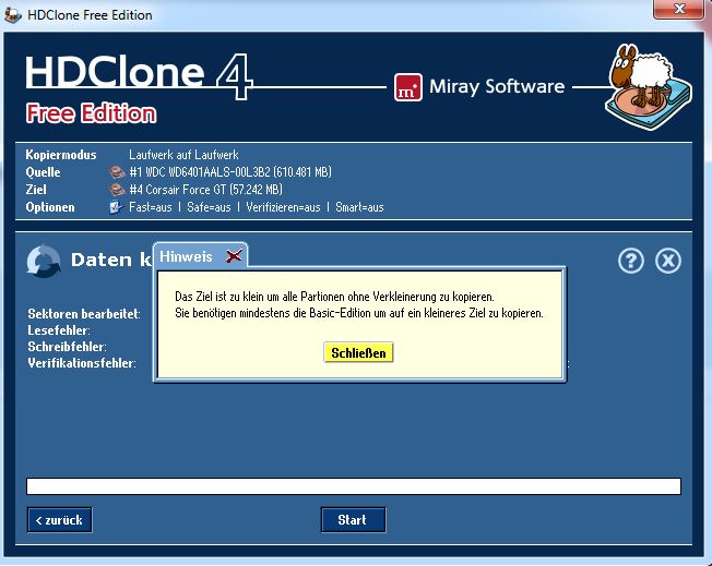

  • HD Clone 4 Free Edition geht leider nicht für Partitionen, sondern nur für ganze HD's und da habe ich etwas Mühe, die 640GB-Bootplatte auf die 60GB Force GT zu bringen :D

    Auf andere Platte verschieben und drauflassen was auf die SSD soll (HD clone kann grosse Platten auf kleinere klonen).

  • Ich habe eh nur die Startpartition (ca. 48GB) auf der Platte.
    Aber der hat gemeckert, dass er keine Partitionen klonen kann und die grosse HD wollte er auch nicht auf die 60GB klonen (dafür brauchts mindestens die Basic-Version :schimpf), es hätte keinen Platz, was ja eigentlich einleuchtet :D
    Habe mir Paragon Backup & Recovery 2011 free gezogen: http://www.chip.de/downloads/P…y-2011-Free_32533759.html
    Das kann's offenbar. Mal schauen.

  • SATA II bringt 3 GBit die Sekunde was ungefähr 375MB/Sek entspricht. Nach Abzug von Overhead bleibt dir meist knapp unterhalb von 300MB/Sek.
    Die SSD bringt dir ja nicht nur wegen der schnelleren Schreib und Leseraten was, was man ja vor allem bei einer 60GB Platte kaum oft machen wird. Die beträchtlichen Vorteile kommen vor allem von den viel schnellren Zugriffszeiten.

  • Shit, ja, Bits und Bytes... durch 8 :O
    Ist 1 GBit nicht 1024*1024MBit? Müsste doch schon, sind ja immer 10er-Potenzen zur Basis 2... (ich hoffe, ich verzapfe da jetzt nicht schon wieder einen peinlichen Schwachsinn :D)
    Dann wären's 3'145'728 Bit/s = 393'216 Byte/s = 384 MByte/s :P

  • Win 7 auf OCZ Agility3 drauf und komme auf 170 min und 229 max mit SATA2 Board (lt. HDTune).
    Ist bissl mehr wie die SuperTalent gemacht hat.
