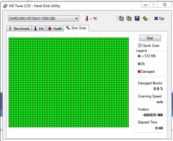

    Ich nehme an, dass dein PC ansonsten tadellos läuft - lange Backupdauer könnte manchmal auf defekte Sektoren hinweisen, wo die Backupsoftware ewig dranrumkaut. Installiert dir mal "Crystal Disk Info" und lies dir damit den SMART-Chip aus. (Simple Sache, funktioniert nur, wenn du kein RAID hast)
    Gib bescheid, bin neugierig :)
  • Total habe ich jetzt 287 GB gebackuppt - dies hat jetzt endlich funktioniert mit Norton Ghost. Gutes Programm! = ) Funktionierte zwar komischerweise erst nach der zweiten Installation (bei der ersten Installation wollte er mein Datenlaufwerk nicht backuppen...). Aber für ein wenig mehr als ein 20er-Nötli ein gutes Programm.
    Ghost hat dafür weniger als 1 Stunde gebraucht! Inklusive Systemabbild! Beim Windows-Backup war also definitiv der Wurm drin.
    Ja, der PC läuft ansonsten tadellos : ) Crystal Disk Info hingegen will überhaupt nicht laufen - kann es zwar installlieren (in den 32 bit Ordner natürlich), jedoch wird es gar nicht geöffnet.
    HD Tune 2.55 funktioniert jedoch tadellos. Was möchtest du da gerne für Daten? Printscreene ich dir gerne : )
