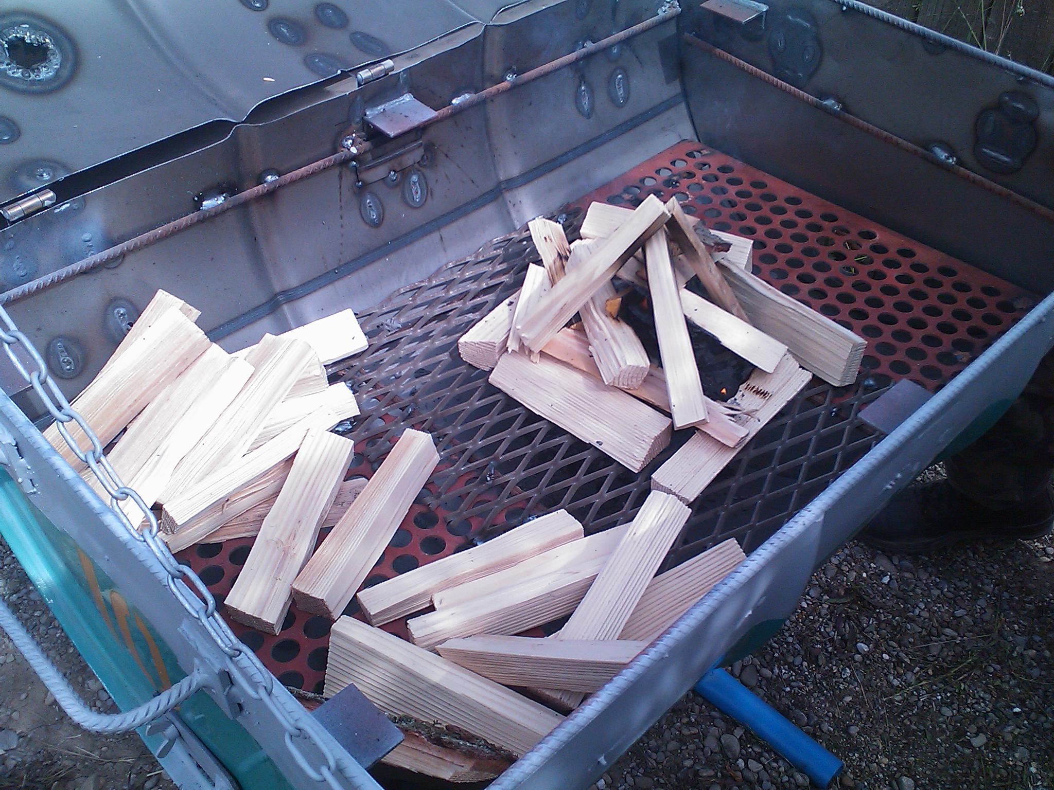

    Einfeuern sollte man eh nicht direkt auf den Fassboden.
    Hab gestern was konstruiert:
    Am besten nimmt man das grosse Loch vom Fass ganz unten und schraufbt den Deckel ab, das gibt dann nen`wunderbaren Kamineffekt.
    Einfeuern tut man dann am besten auf einer eingelegten Schale mit Löchern unten, somit fällt die Asche unten in die Wanne und die Kohle brennt wunderbar, ohne Kontakt zur Wanne

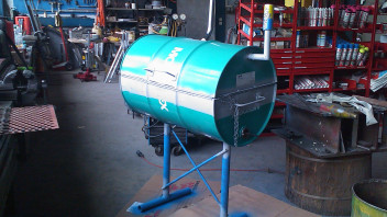

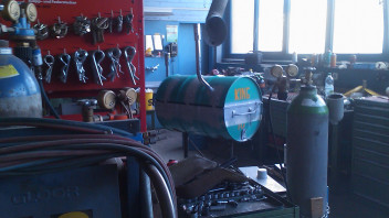

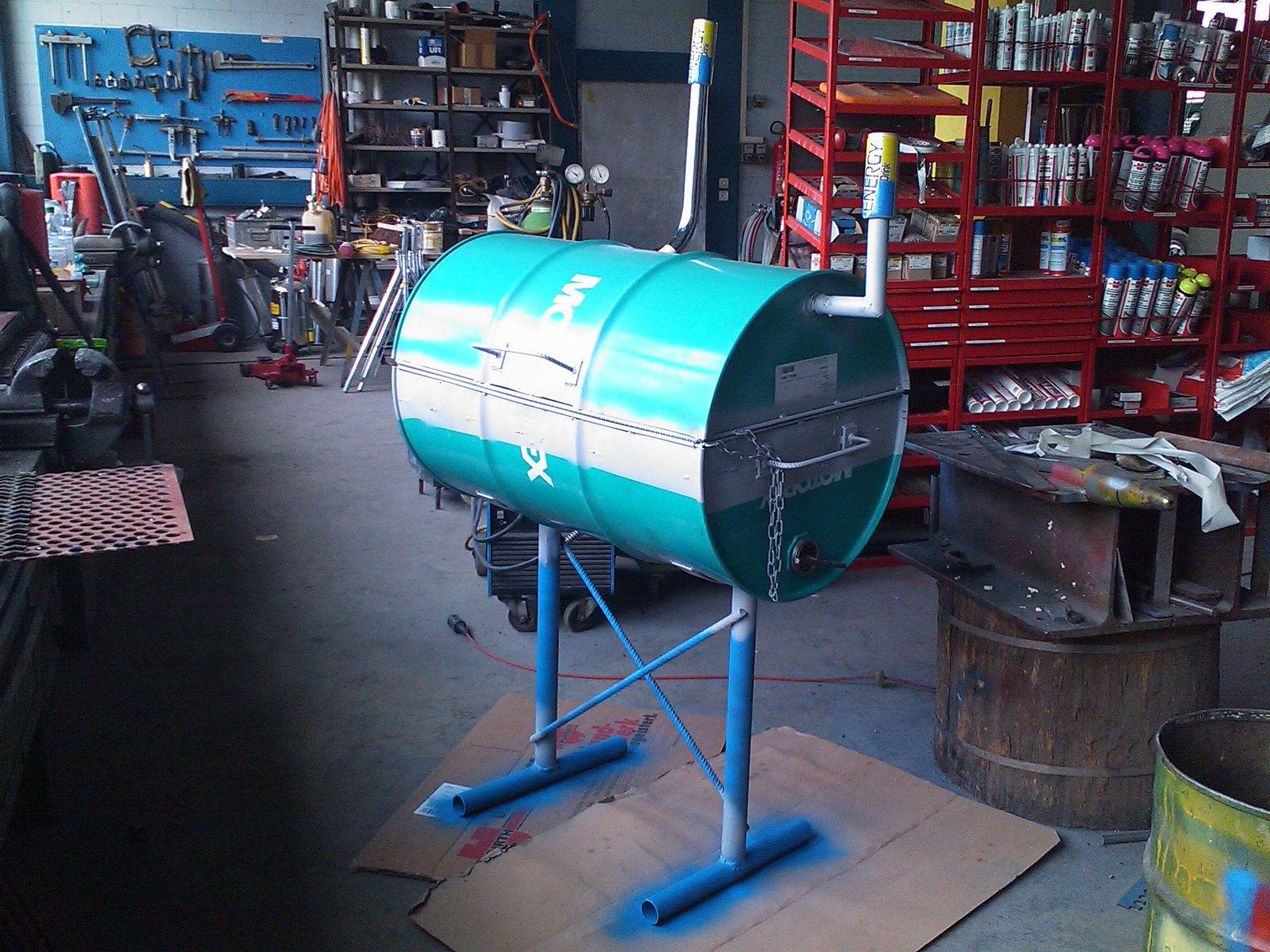

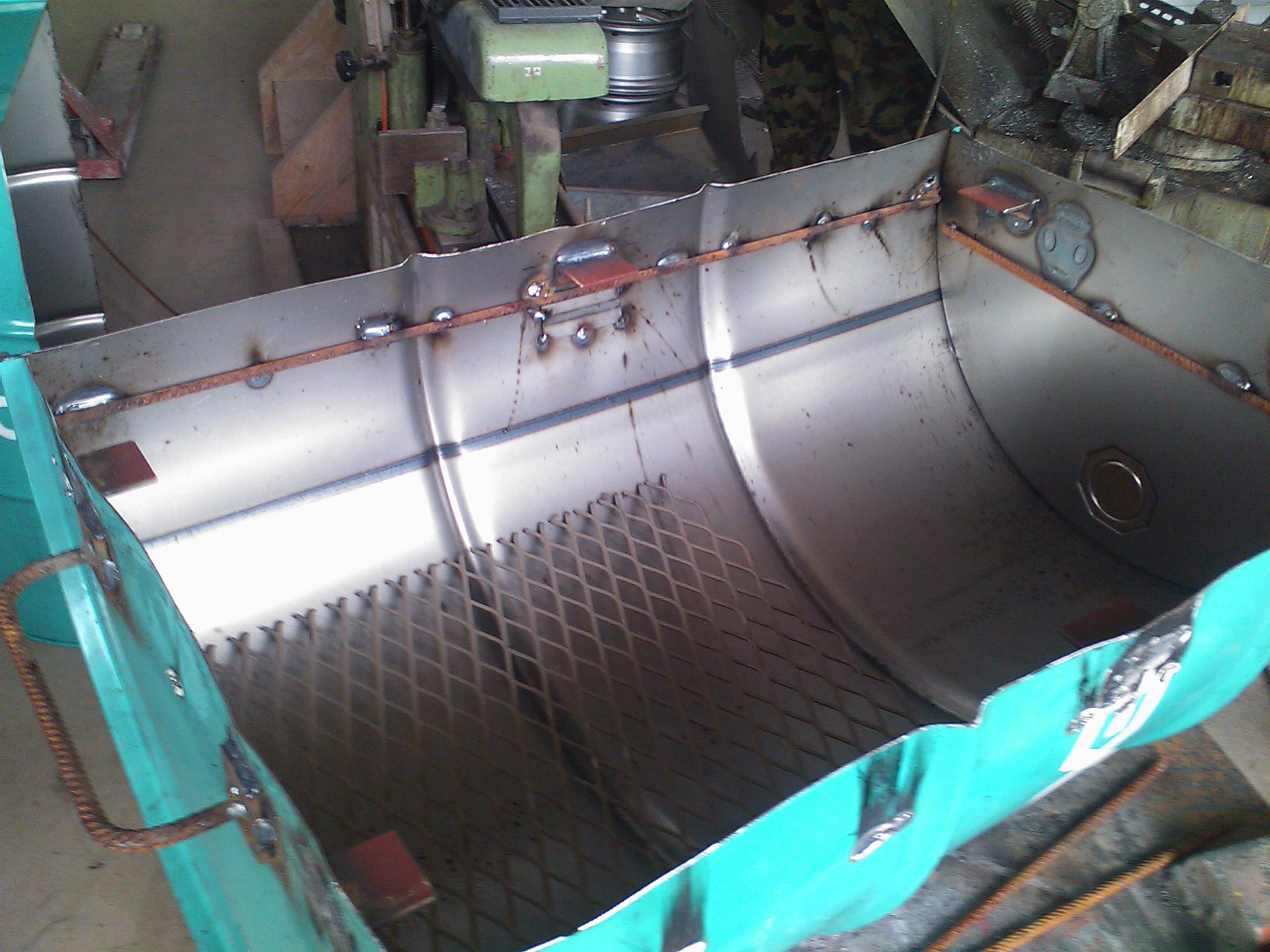

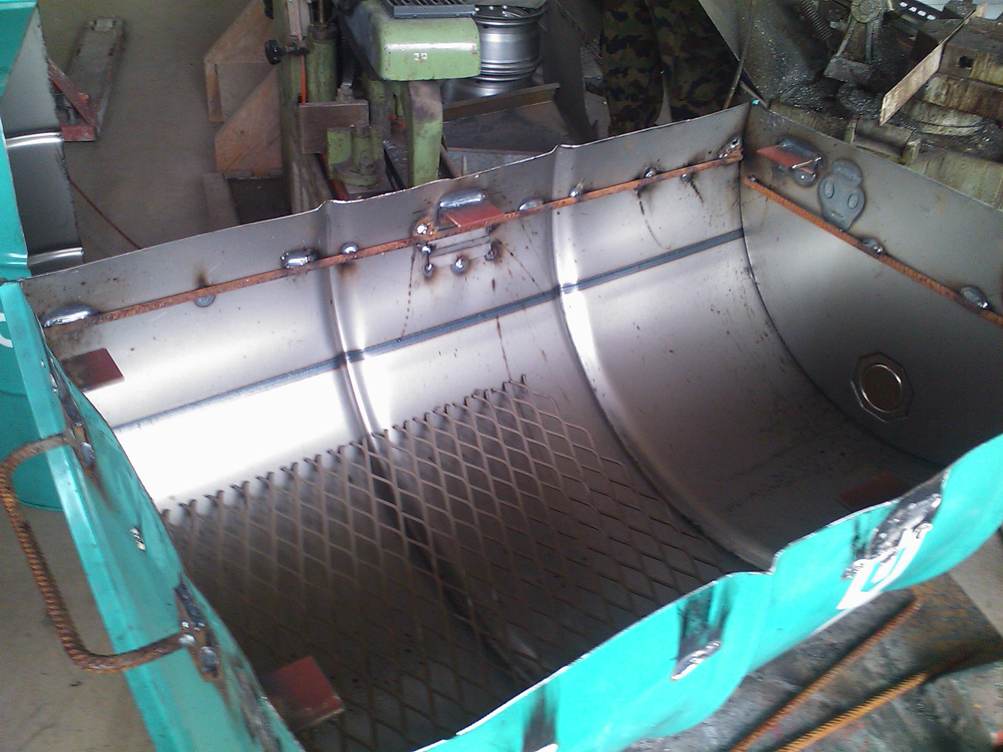

  • So, mal wieder der neuste Status.
    Hab nach längerem hin und her dann doch das Fass von Jaymz genommen.
    Thx nochmals!
    Am Wochenende hatte ich leider nicht viel Zeit, ausser Sonntags und da wollte ich nicht lärm machen,
    so habe ich vorerst die zeichnungen für den Schnitt gemacht.
    Heute Abend habe ich geschnitten,
    mit dem Winkelschleifer den ersten Einschnitt damit ich dann mit der Stichsäge fertig machen konnte:
    Danach natürlich noch abgeschliffen damit die Kante nicht mehr so scharf ist.
    Morgen werde ich Ausschau halten nach einem Gitter, als Grillrost.
    Werde bei Haldimann Krauchthal anrufen, denn es soll unbedingt Chromstahl sein.
    Falls jmd noch sonstige Quellen hätte, bitte sagen! Einfach wichtig: Unbedingt Chromstahl (wegen dem rosten).
    Und dann werde ich anfangen mit dem entfernen der momentanen Farbschicht,
    sonst ist sie nach einmal einfeuern sowiso weg.
    GRZ :cheers

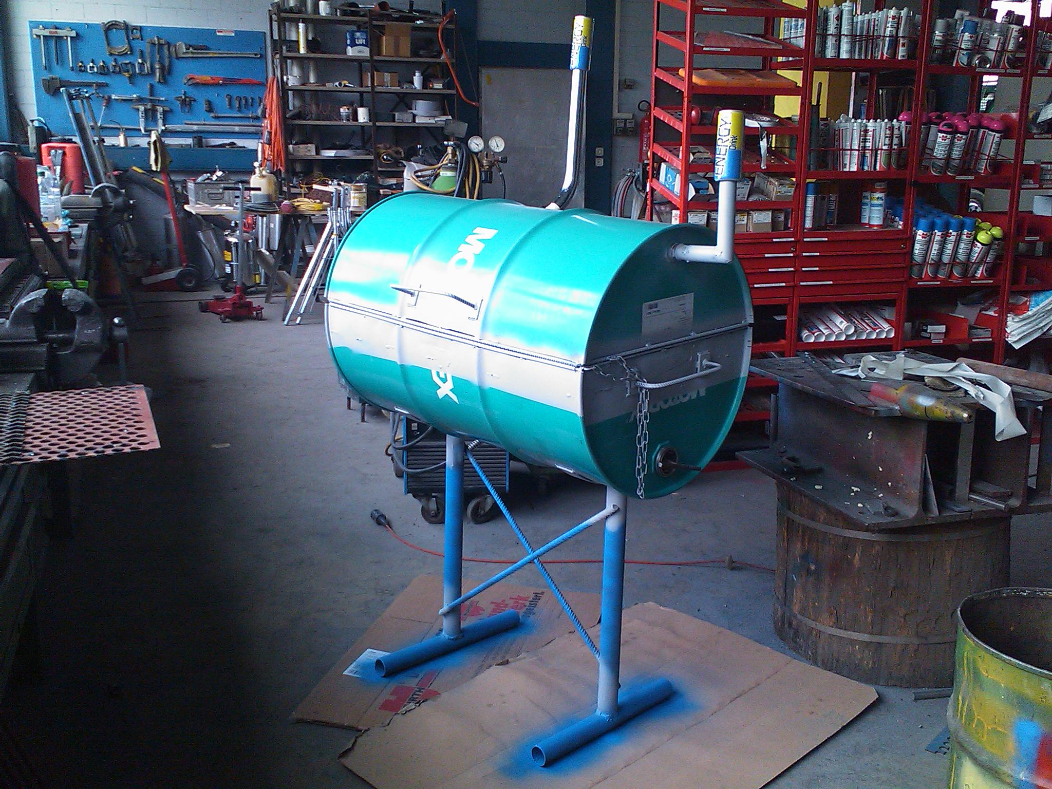

  • also im letzten WK hab ich mir so n Grill gebaut, laider hab ich nur Bilder von der v1.0 (bekahm grössere "kamins" für mehr Luftauslass)
    Das mit der Farbe ist so, das Ding wurde scheiss heiss und da färbt sich wohl Alles ;)
    Sonst hohl dir Motorenlacke usw.
    ps: Der hatte 3 Wochen a 24h Einsätze ;)

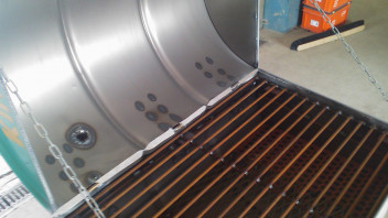

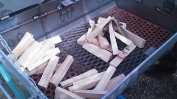

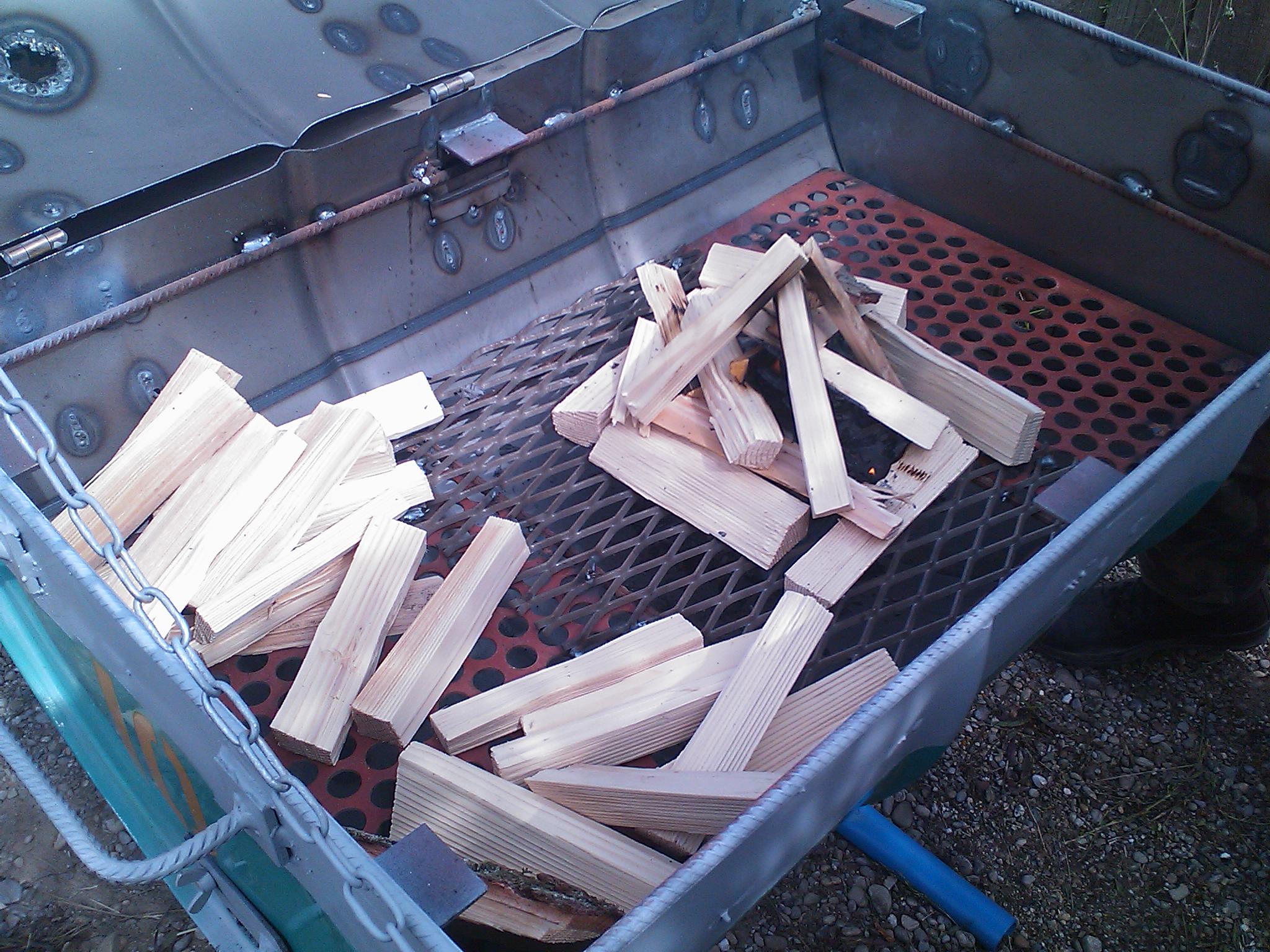

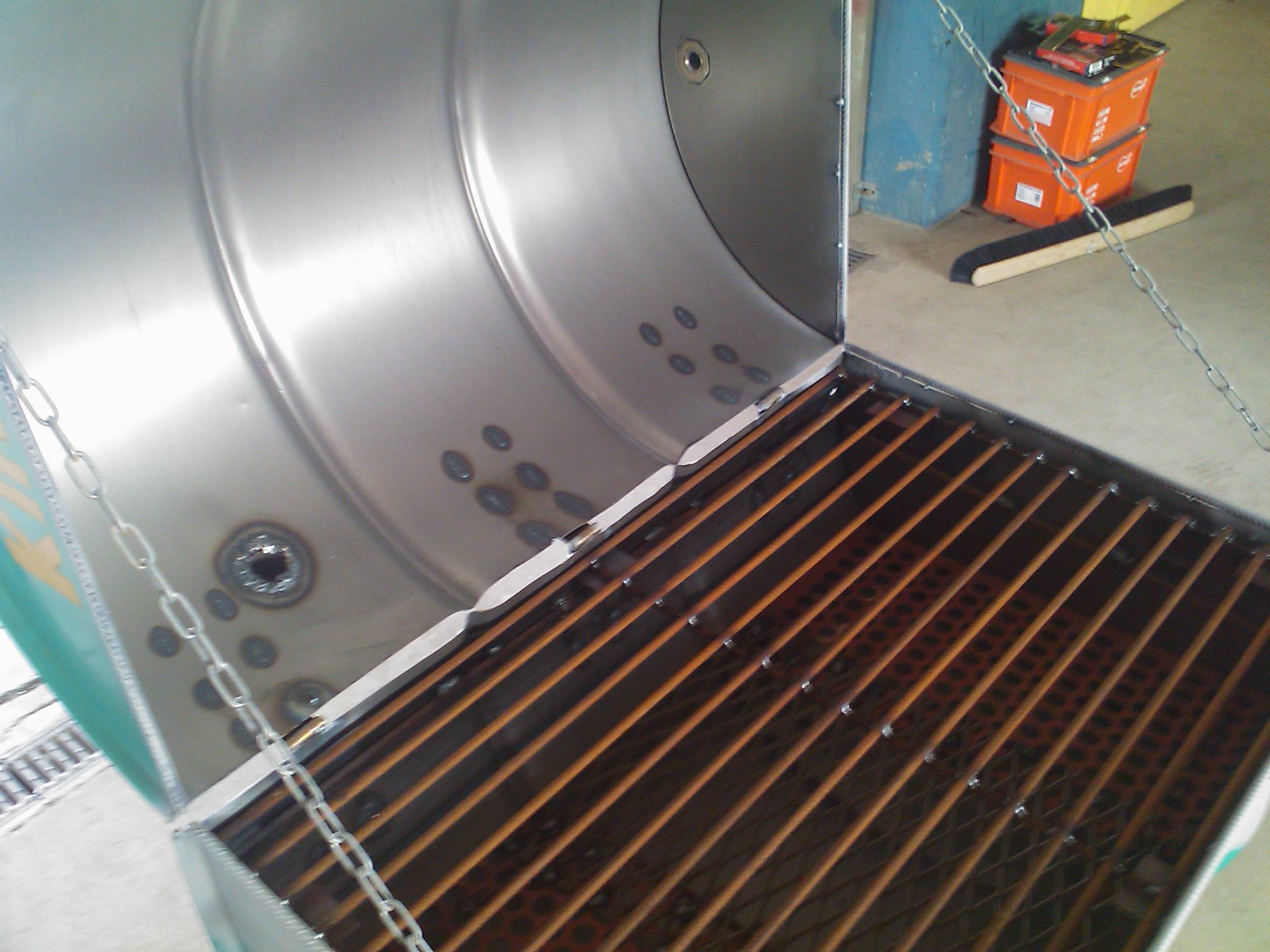

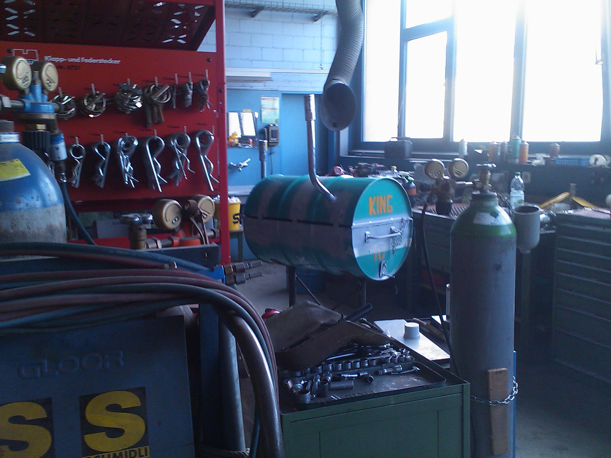

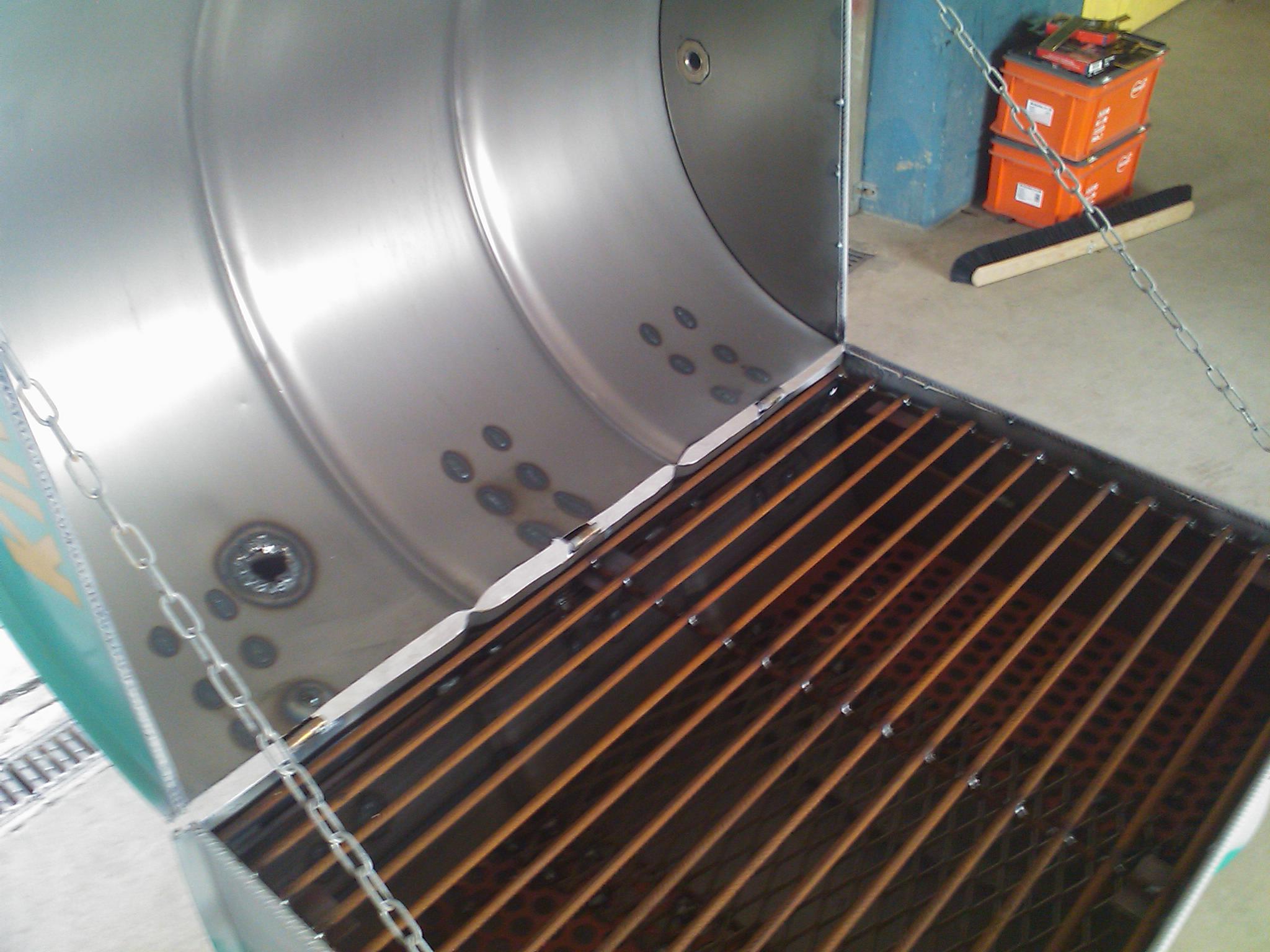

  • Und wieder gings ein Stückchen weiter :)
    So siehts aus:
    Habe heute die Löcher gebohrt und die Schrauben montiert.
    Und auch die beiden Scharniere am Deckel hab ich montiert.
    Dort sinds beim Blick aufs Foto noch nicht alle Schrauben, denn ich hatte noch nicht genügend gekauft.
    Es sind auch 30er Schrauben, beim Scharnier werd ich noch 15er kaufen ( M8 ).
    Die Schrauben die ihr unten seht sind fürs Gitter.
    Ich werde den Grillrost dann dort drauf legen.
    Wiso in der Mitte 2 Schrauben so dicht bei einander? Ich werde nicht 1 grosses sondern 2 halbsogrosse Gitter nehmen.
    Dies weil ich den Grill einbisschen "mobil" machen will.
    Die Beine sollen abnehmbar sein und der Grillrost wäre sehr undpraktisch an einem Stück.
    GRZ :cheers
  • Nimm nicht die verzinkten Schrauben, die tun mir schon beim hinsehen weh. Der Zink wird abblättern bei der Hitze. Nimm INOX A2
    BTW:
    Denkste wirklich, dass die Farbe die jetzt drin ist gesünder ist, als die Ofenfarbe? Der Originallack ist zwar Ölresistent, jedoch mit an Sicherheit grenzeneder Wahrscheinlichkeit nicht hitzeresistent.
  • Jep sind verzinkte. Okay mach ich, danke!
    Drin? Du meinst wohl die Aussenfarbe?
    Nein die hält die Hitze auch nicht aus das ist mir klar,
    aber ich mach den Grill jetzt mal soweit fertig, dann feuere ich mal ordentlich an.
    Dann wird sich die Aussenschicht verabschieden und dann sehen wir weiter.
    GRZ
