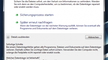

  • gestern hats zeitweise alle 5-10s geklickt und plötzlich kam auch die Fehlermeldung. heute ist scheinbar wieder alles gut? das ewige Klicken gestern ging mir dermassen aufn Sack .... heute isses ruhig.
    was sind eigentlich die Kriterien für Windows, dass ein Festplattenfehler vorliegt? vor 2 Wochen hatte ich auch schon Probleme mit der Platte ... man konnte nichts neues mehr draufschreiben, das System ist fast gefreezed und trotzdem hat Windows nie gemeckert, obwohl die Kopiergeschwindigkeit bis auf 0 KB/s runterging (>400GB frei).
    laut HD Tune 2.55 ist bei den Health-Angaben alles ok, keine Zeile ist markiert oder so. Quick-Scan zeigt auch alles grün an. was/wie soll ich sonst noch testen?

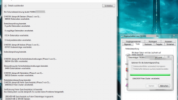

    das weiss ich. hab ja deshalb den Scan vom System machen lassen. letzte Nacht auf jetzt nochmal, der Fehler kam wieder und der Test ist bei 10% steckengeblieben.
    egal. ich bringe die HD heute zurück.
