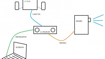

  • Nein, würde ich nicht tun. Abgesehen dass es Kabeltechnisch auch nicht optimal wäre.
    Die sauberste Variante wäre ein AV-Receiver, der zwischen Source und Beamer geschaltet wird. Für die Ansprüche müsste ein günstiger reichen: http://www.toppreise.ch/index.php?k3=353&manu=&o=pa .
    Ansonsten schauen dass der Sound direkt ab der Source abgegriffen wird. Kommt halt darauf an, was du für Lautsprecher hast. PC-Speaker o.ä. mit 3.5mm klinke kannste (mit Adapter) direkt am Gerät anhängen. "Richtige" Lautsprecher (passive) müssen über einen Verstärker / Receiver geschaltet werden.

    Okay... das ganze würde dann so funktionieren?
    Wenn Du nur den Laptop nutzt, kannst Du dir den Receiver und den Adapter sparen und das Zeugs direkt an den Laptop hängen.
