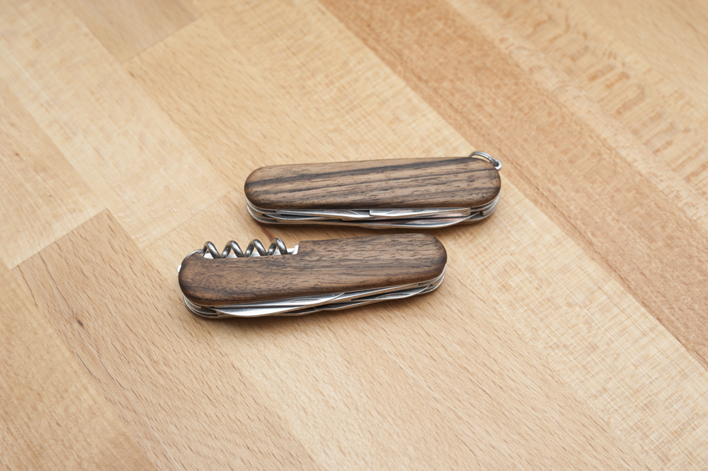

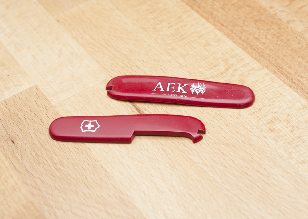

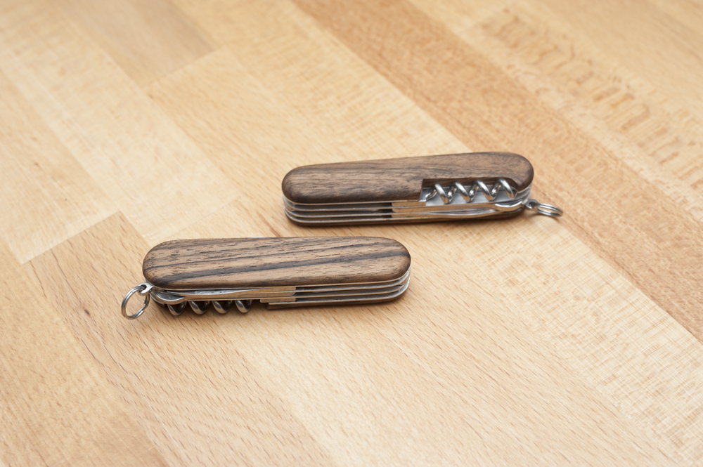

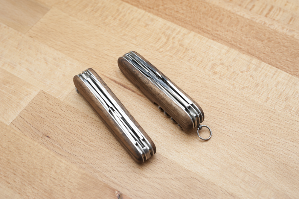

Beim Taschenmesser der Freundin hat sich die Grifschale langsam verbogen und mir war langweilig - also habe ich neue Schalen gemacht.

- Die sehn fast wie die originalen Holzschalen aus. Wie hast das so gut hingekriegt? Gutes Augenmass und Geduld mit Schleifpapier?
- Wie hast die festgeklebt? Normaler Zweikomponentenkleber?
- Nimmst Aufträge entgegen? ![]()
Haha merci. Ja viel Augenmass, gute Laune etwas feilen und Uhu 2k Kleber.

Ist wohl günstiger, sich direkt die mit Holzgriffschalen zu holen. Aber für das Armeemesser 08 könnte man da tatsächlich ne Marktlücke über Ricardo oder so finden ![]()
Günstiger auf jeden Fall. Ich habe zusamengerechnet sicher 2.5 bis 3h dran gearbeitet.
Das 08er kostet 44.- ?
Für die Arbeit müsste ich bei einem Freundschaftspreis trotzdem 50.- haben und das geht irgendwie nicht auf... Aber mein Holz ist schöner
Es gibt natürlich auch Nachteile...
- Wenns erstmal verleimt ist wirds schwierig mit auseinandernehmen...
- Holz und Feuchtigkeit (ausser Eiche, das ist aber nicht so anschaulich auf der Grösse)
- Pinzette und Zahnstocher habe ich nicht eingebaut da mir meine Finger lieb sind (Tischkreissäge aua)
Dafür ist jedes ein Unikat ![]()

Aber eine kleine Anmerkung am Rande, Victorinox ersetzt dir defekte/zerkratzte Schalen meistens kostenlos ![]()
Danke
das hab ich auch schon gehört. ... Aber was hätte ich denn mit dem übrigen Holz und der Zeit gemacht? ![]()
