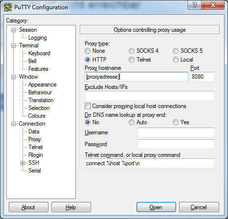

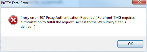

  • Ich würde gerne auch von der Arbeit auf meinen Linux Rechner zugreifen könne, falls ich mal eingreifen müsste. Jedoch verwenden die einen Proxy und ich bekomme eine error 407 Meldung (siehe bild1)
    In der theorie müsste ich ja nur den DNS Lookup deaktivieren (siehe bild2) und es sollte gehen. Jemand noch eine Idee, an was es liegen kann?

  • Die Lösung steht doch schon in der Fehlermeldung: Authentication Required!
    Hau deine Proxy Login Credentials unten in das Username/Password Feld rein und gut ist. Bei einer Domäne wären das dein Username + Password vom Rechner. Wenn der Proxy dann wegen der internen Policy blockiert gibt es in der Regel einen 401/403 oder 405 vom Proxy zurück. Dann kannst du falls du den SSH Port vom Server anspricht und es nicht geht auf eine fehlende/unvollständige HTTP/HTTPS Inspection hoffen und deinen SSH Daemon auf dem Linux Rechner zusätzlich auf Port 80, 443 oder 8080 horchen lassen.
    Authentication mit Putty funktioniert übrigens nur wenn der Proxy "Basic Auth" unterstützt. Falls das nicht der Fall ist und der nur Authentication über NTLM akzeptiert kannst du Putty durch einen NTLM Proxy tunneln (http://cntlm.sourceforge.net/).
