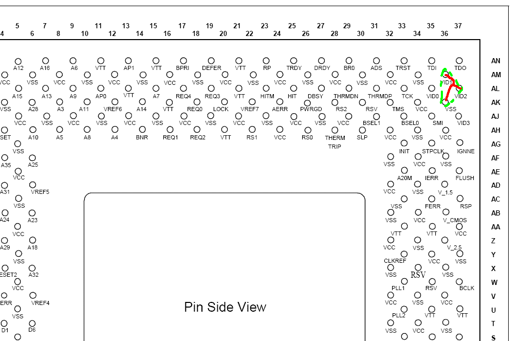

Nein, nur Vid1 und Vid2 irgendwie mit Vss verbinden.
Nein verbinden. Aber nur die 2 die anderen sind schon verbunden.
Also folgendes, diese Tabelle zeigt dir wie die VCore voreingestellt wird.
Da du jetzt 1.75 gehabt hast musst du alle Pins die mit einer 1 eingetragen sind elektrisch mit einem Vss Pin verbinden. Auf seite 21 findest du die Tabelle von hier unten nochmal. Auf Seite 68 dann eine schematische Darstellung des Sockels wo du siehst welche Pins du verbinden musst (rechte obere Ecke). Am einfachsten kannst du sie mit Silberleitlack o.ä. verbinden, ich habe damals einfach eine sehr dünnes Kupferdrahtstück genommen und eine schlaufe um die wichtigen Pins gemacht. nachher noch an der Oberseite fixieren und fertig ist das ganze.
Du kannst aber nur Pins verbinden die noch nicht verbunden sind nicht umgekehrt, sprich nur "1" zu "0" machen. Wenn du VID1 mit VSS verbindest hast du 1.85V, wenn du VID1 und VID2 mit VSS verbindest 2.05V.
Mein alter hat damals über längere Zeit 2.05-2.3V Vcore problemlos mitgemacht.Alles anzeigenCode- NOTES:
- 1. 0 = Processor pin connected to VSS.
- 2. 1 = Open on processor; may be pulled up to TTL VIH on baseboard.
- 3. To ensure a system is ready for the Pentium III and Celeron processors, the values in BOLD in Table 2 should
- be supported.
- Table 2. Voltage Identification Definition 1, 2
- VID3 VID2 VID1 VID0 VccCORE
- 1 1 1 1 1.30
- 1 1 1 0 1.35
- 1 1 0 1 1.40
- 1 1 0 0 1.45
- 1 0 1 1 1.50
- 1 0 1 0 1.55
- 1 0 0 1 1.603
- 1 0 0 0 1.653
- 0 1 1 1 1.703
- 0 1 1 0 1.753
- [b]0 1 0 1 1.80 3
- 0 1 0 0 1.85 3
- 0 0 1 1 1.90 3
- 0 0 1 0 1.95 3
- 0 0 0 1 2.00 3
- 0 0 0 0 2.05 3[/b]
- 1 1 1 1 No Core
humm ich find mein eigenes Zeugs nicht mehr, aber ich kann in den Intel .pdfs nachsehen, was hast du für einen Prozessor (genau)?
