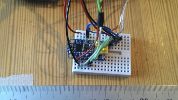

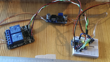

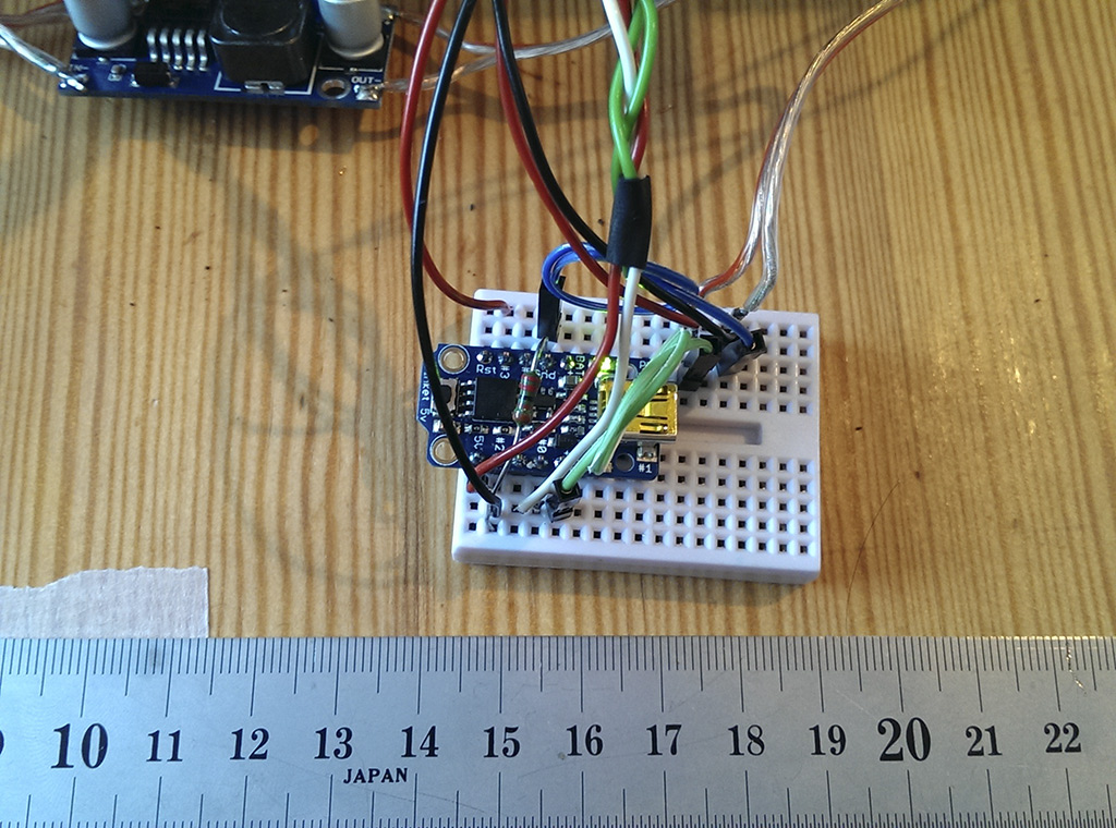

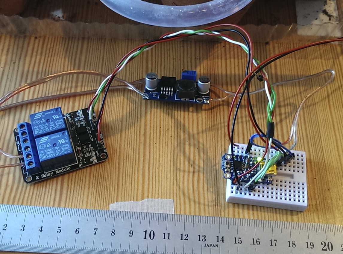

Arduino Trinket (attiny85) vom Bewässerungssystem hat folgende Verbrauchswerte:
17mA während dem sleep (Power LED)
27mA während dem Messen (Power LED +Sensor + rote LED)
87mA während dem Giessen (Power LED+ rote LED + Relais schalten)
Das Experimentieren mit einem 2. Board ohne Sensoren oder ähnliches hat folgendes ergeben:
13mA einfach so
8mA während set_sleep_mode(SLEEP_MODE_PWR_DOWN)
1.3mA wenn ich zusätzlich den Vorwiderstand vom Power LED auslöte ![]()
Ich denke damit bin ich nicht weit weg vom Optimum für den Trinket mit seiner Hardware?!
Morgen kommt der pro mini unter die Lupe.
Cheers

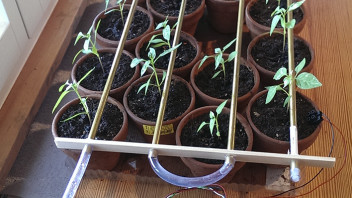

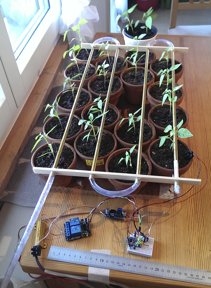

Hier die Bilder und der aktuelle Code
