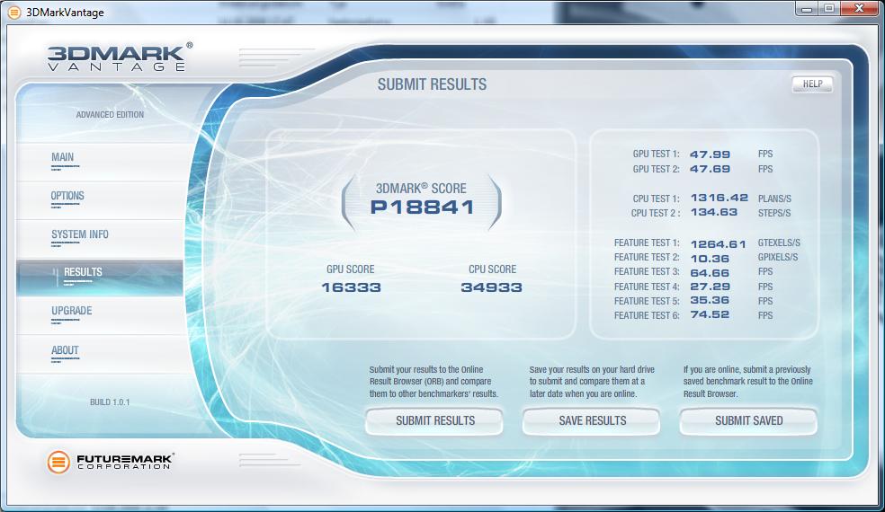

    Hehe, schon klar ; ) Diese Bilder dienen nur dazu, dass man sieht, dass aus den ganzen Tipps auch was geworden ist ; )
    Bilder vom Innenleben kommen noch in guter Qualität.
    Die genauen Angaben vom 3D Mark Vantage ebenfalls.
    Bis bald
    benzill

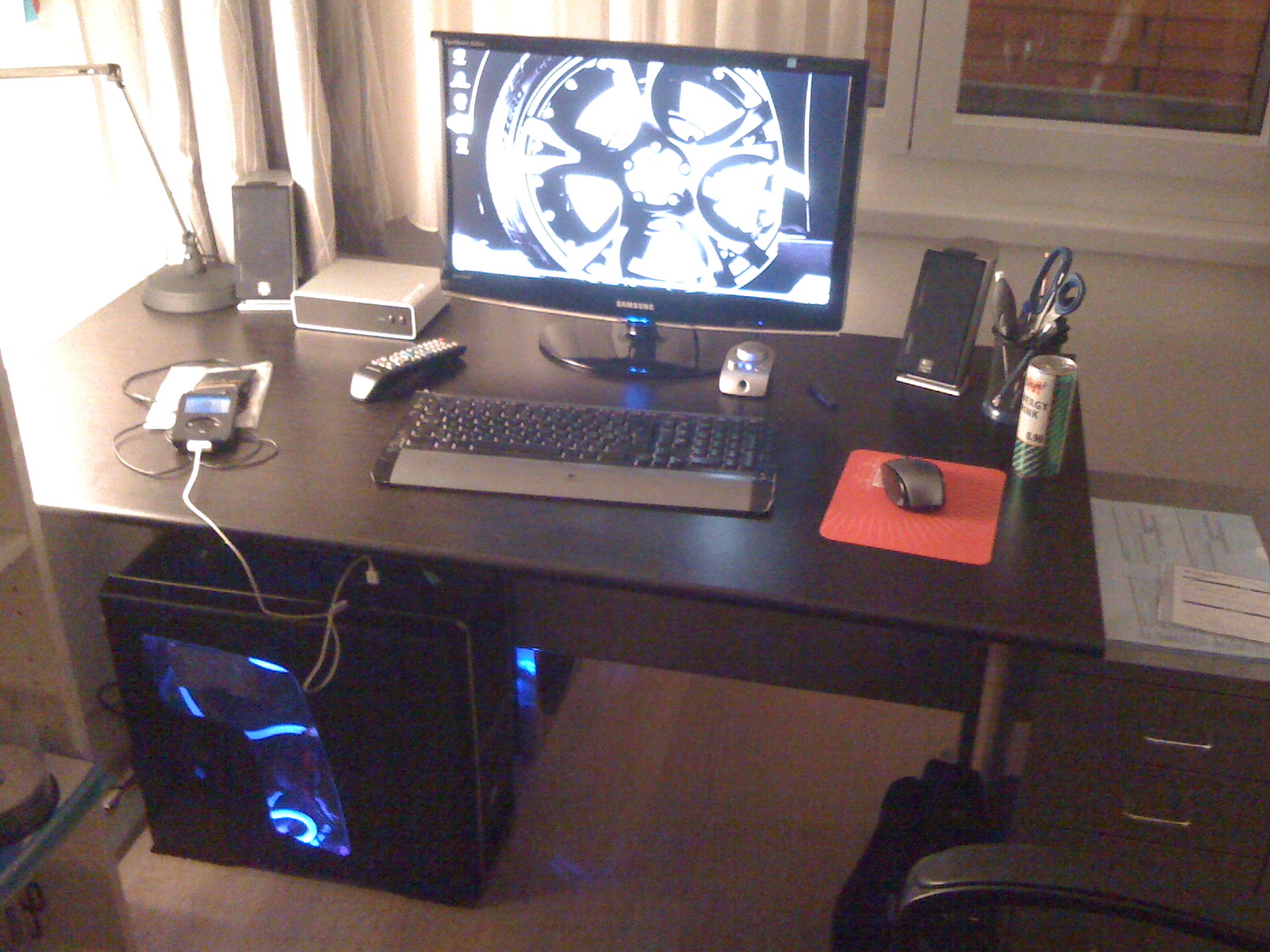

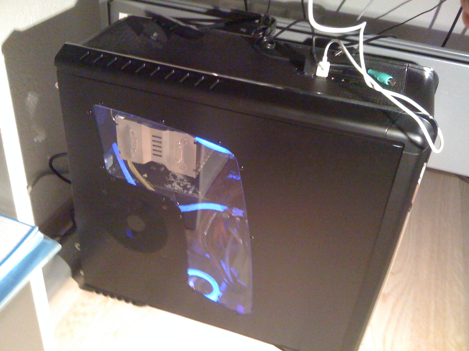

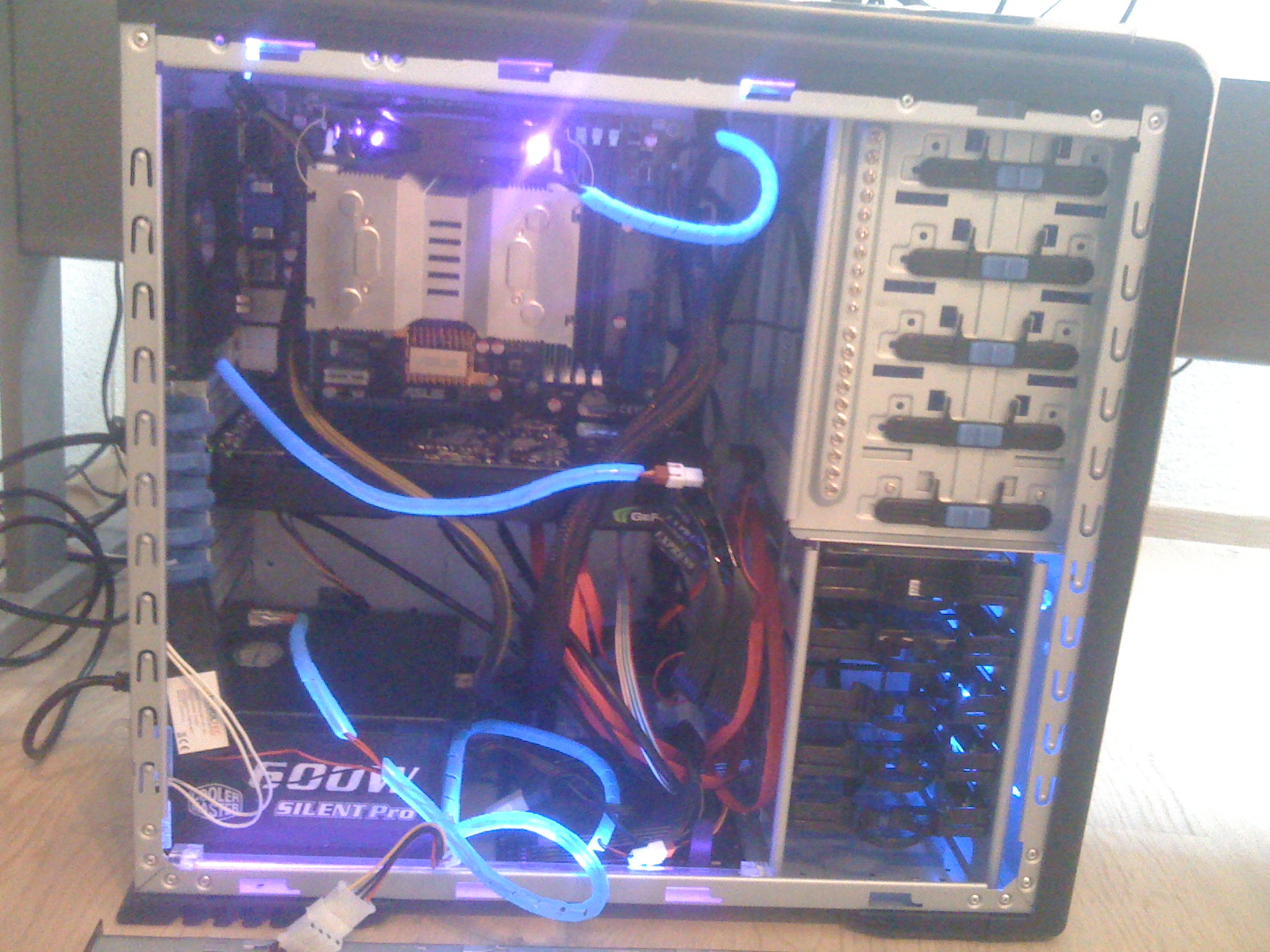

    Hallo zusammen
    Habe mal 2 Bilder in den Dateianhang geladen - mein PC ist fertig und funktioniert einwandfrei. Läuft genial schnell, hehe.
    Vielen Dank noch einmal an alle und für jeden Tipp! Super Board hier, echt! = )
    PS: Bin auf den Geschmack gekommen mit PC's zusammenbauen - der nächste für die Freundin ist bereits in der Mache ; )
