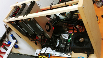

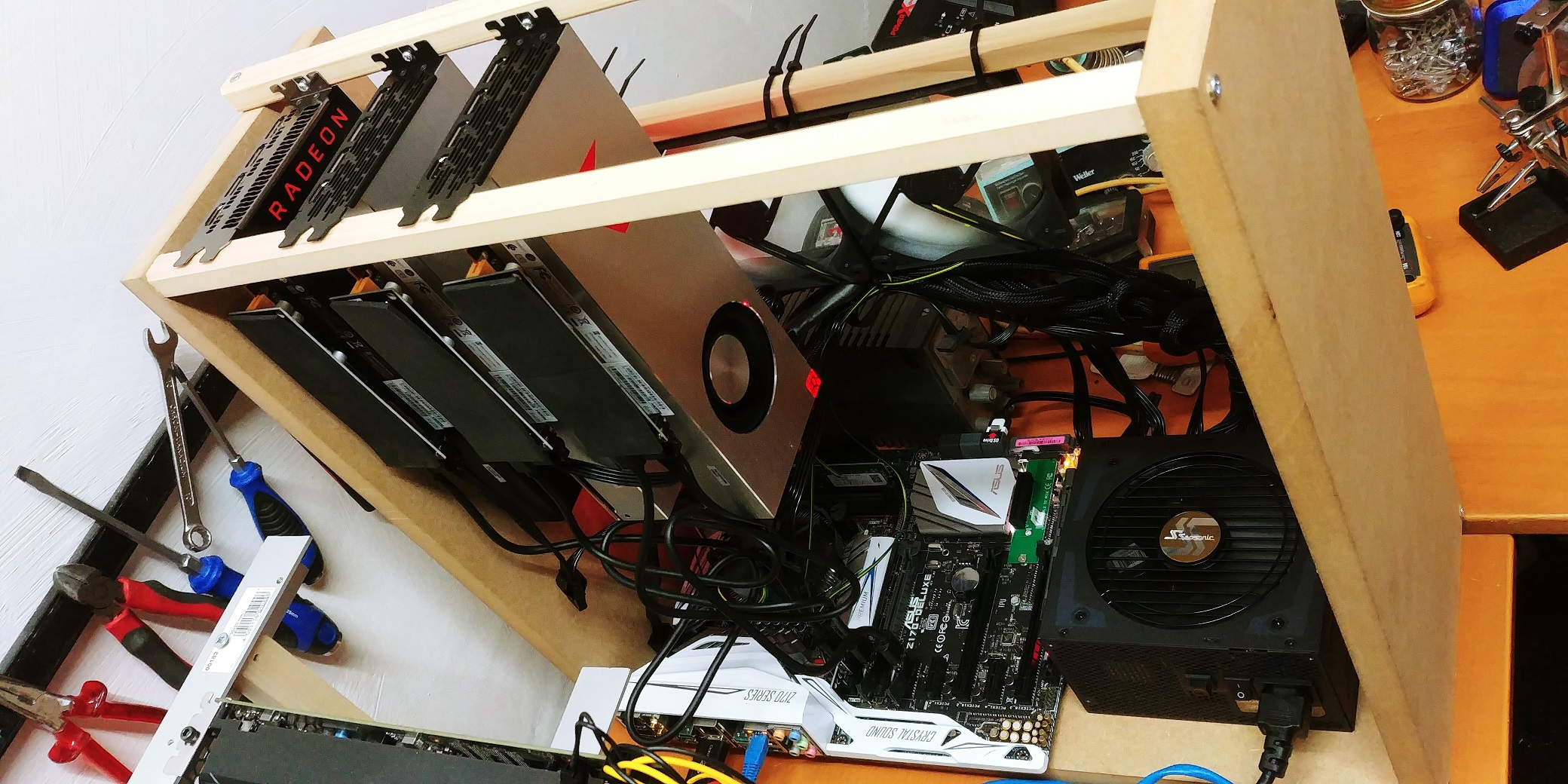

Rig Nr. 3
Grafikkarten: 3x Vega 64 (3x Sapphire) (wird noch aufgestockt auf hoffentlich 8x Vega 64)
Netzteil: Seasonic Focus Plus 850 Gold
Mainboard: Asus z-170 Deluxe
Prozessor: Celeron irgendwas
Ram: 4Gb DDR4
Ssd: 128Gb Corsair
Riser: Aliexpress
Frame: Diy
Lüfter: 3x 120mm Arctic CoolingMiner: Cast Xmr 0.8
Algorithmus: Cryptonight
Coin: ElectroneumStats: 6000h/s @ 600W

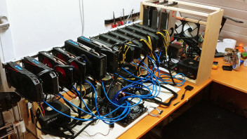

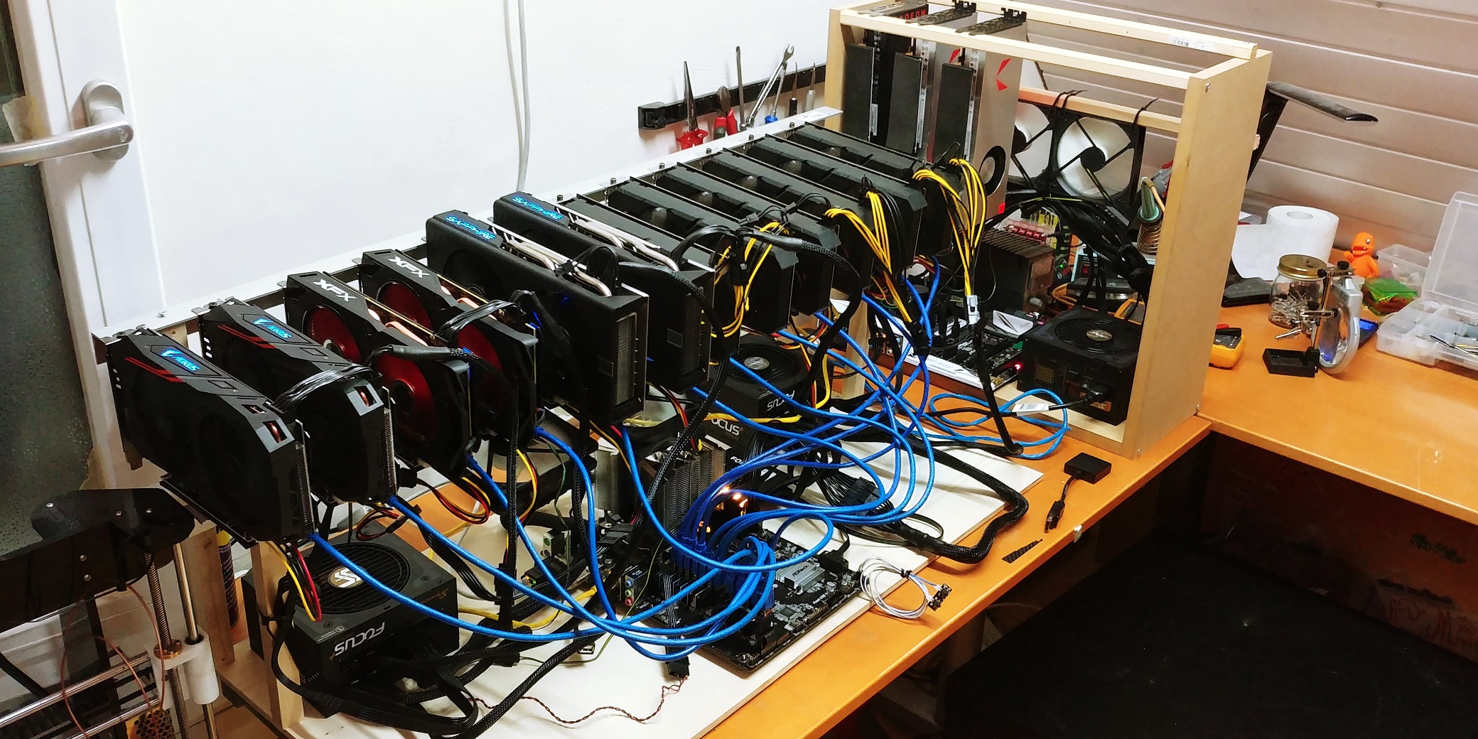

Rig Nr. 2
Grafikkarten: 6x Rx 570 4gb (2x Gigabyte, 2x Xfx, 2x Sapphire) 6x Gainward Gtx 1060 3gb (jetzt verkauft)
Netzteil 1: Seasonic Focus Plus 850 Gold
Netzteil 2: Seasonic Focus Plus 650 Gold
Mainboard: Asrock H110 plus Pro Btc
Ram: 4Gb DDR4
Ssd: 64Gb Corsair Force LS
Riser: Aliexpress
Frame: DiyMiner: Cast Xmr 0.8 und CCminer
Coin: ElectroneumAlle Amd Karten wurden Bios geflasht(powersave) und Übertaktet. Nvidia Übertaktet.
Stats: 7700h/s @ 950W

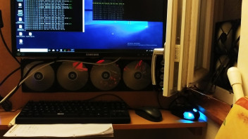

Na Dann fang ich mal an..

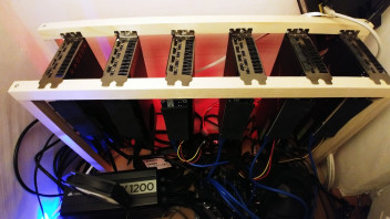

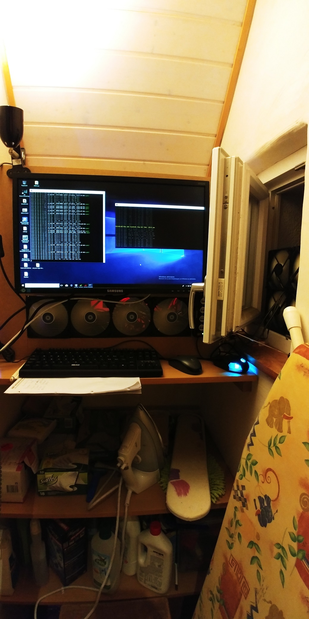

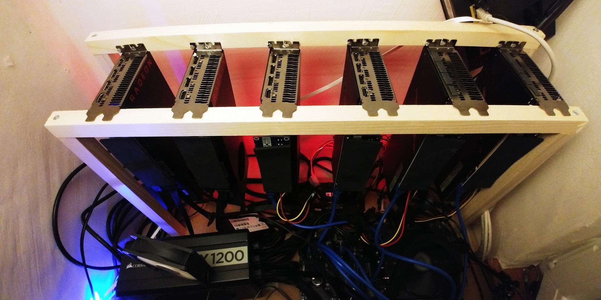

Rig Nr.1 - Putzschrank Vega Rig
Grafikkarten: 6x Vega 64 (4x sapphire, 2x xfx)
Netzteil: Corsair Hx1200
Mainboard: Gigabyte H-110-D3A
Ram: 4Gb DDR4
Ssds: 64Gb Corsair Force Ls und 128Gb kingston nur für Virtual Memory (Für die Vegas)
Riser: (Billigriser Aliexpress)
Frame: Diy
Lüfter: 8x 120mm Arctic direkt an 12V, Vier davon am FensterDarauf Läuft Windows 10, Registry Softmod auf den Vega Karten um den Stromverbrauch zu optimieren.
Miner: Cast Xmr 0.8
Coin: ElectroneumStats: 11700h/s @ 1050W
Im Moment immer mit offenem Fenster Temperaturen von 40-50Grad an allen Karten

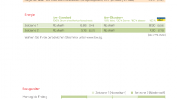

Ja ich hab durchschnittlich auch ca 15rp/kwh
