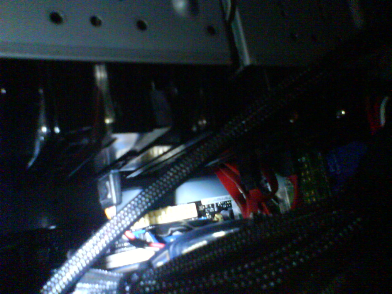

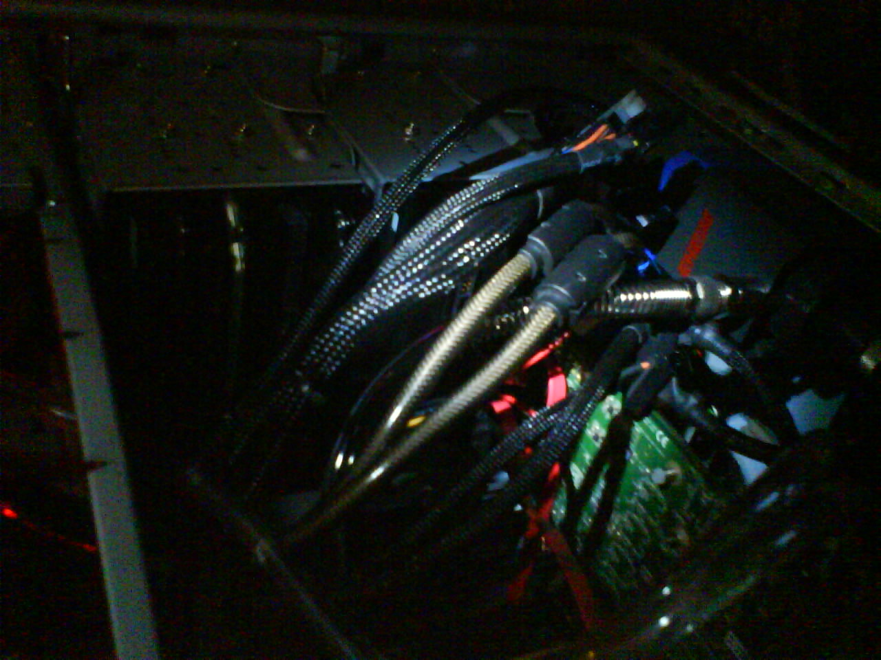

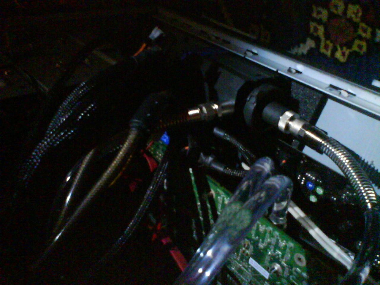

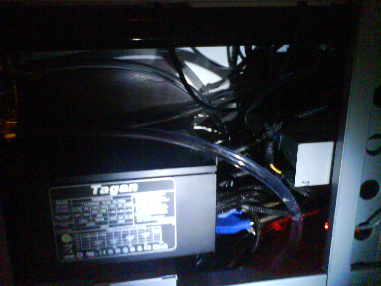

    Hier noch ein paar Bilder wie verlangt
    Sorry das es Handy bilder sind, aber hab grad kein gescheites programm die Bilder der DSL Kamera web-freundlich zu machen .. man asieht aber denke ich schon das es VERDAMMT eng wird ...

    alles verbunden, halbwegs gut verschlaucht .. ok ...
    doch der Kack tower ist echt... *nerv*
    Die HD's blockieren die Grafikkarte,
    Die Stromkabel der HDs sind direkt über dem Stromverteiler und sowieso kann ich die kaum
    einstecken da alles so eng ist,
    der "Zugang" vom oberen Teil des Cases (Radi,NT) zum unteren (Mobo,HD's) ist dürftig klein und eng ..
    (Hoffe die Stromkabel des NT zerdrücken nicht den Schlauch..)
    einfach ..
    wenn man laufwerke einbauen will muss man die ganze Front entfernen
    einfach .. nur .. mühsam ...

    Hab einen Watercool HK GPU-X2 8800 GTS/GTX
    Zum "selber zusammenbasteln" :) Der hat eben ausgänge gegen die Seitenwand
    Aber eben wenn du sagst das geht gut werd ich mit gutem Gefühl an die Sache gehen :D
    dann ist ja gut :)
    Winkelstücke habe ich nur 2 am Radiator
    Lange Schläuche werde ich von diesem zum CPU/AB und vom AB zur Pumpe haben, alle anderen werden recht kurz sein...
    Dann muss ich mir einzig und alleine nur noch Sorgen machen wegen der Verschlauchung von der Grafikkarte aus...
    die Ausgänge der Wakü sind richtung seitenwand ( wie glaube ich alle ) und mit geraden Verschraubungen, hoffe ich
    biege den Schlauch da nicht zusehr um dann obendrann zum CPU zu kommen.
