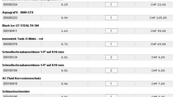

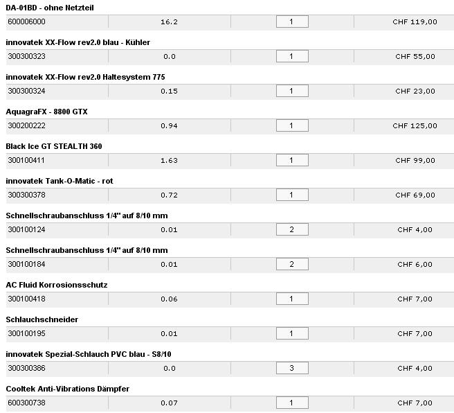

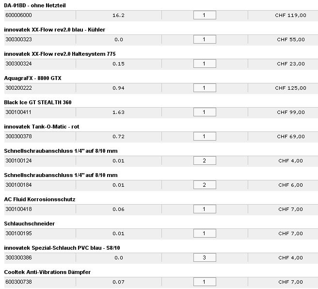

    Also ich hab mal ne bestellung zusammengestellt ( bei pc-cooling.ch, hoffe der ist gut)
    die sieht wie angehängt aus ( zu bemerken sei das der CPU Kühler sowie der AGB schon 8/10er verschraubungen besitzen laut Info )
    Für den Radiator hab ich 2 abgewinkelte und für den VGA Block 2 normale noch dazugenommen ...
    Ziel ist es den Tripple-sehrflach-Radi oben auf das Case zu montieren (ausserhalb) den AGB hinten oder auf der seite (flach auf dem deckel wär auch nice aber k.a ob das geht) und der rest natürlich drin.
    Das ganze dann Passiv gekühlt laufen lassen (wenns denn reicht, sonst loch in deckel und silent 120er drunterknallen...
    Meine Frage ist nun ob das ganze überhaupt harmonisiert und ob ich an alles gedacht habe oder ob etwas fehlt , oder ggf. verbesserungen angebracht sind ^^
