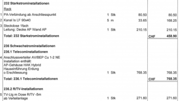

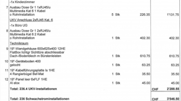

Habe die Offerte erhalten und er will 4'744.- (inkl. 400.- Für unvorhergesehenes, könnte auch 0.- sein).Hier die Offerte (Weiss gar nicht überall, was das soll):
