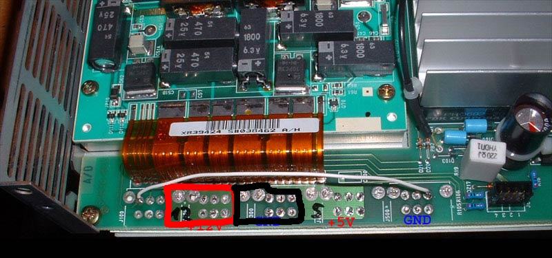

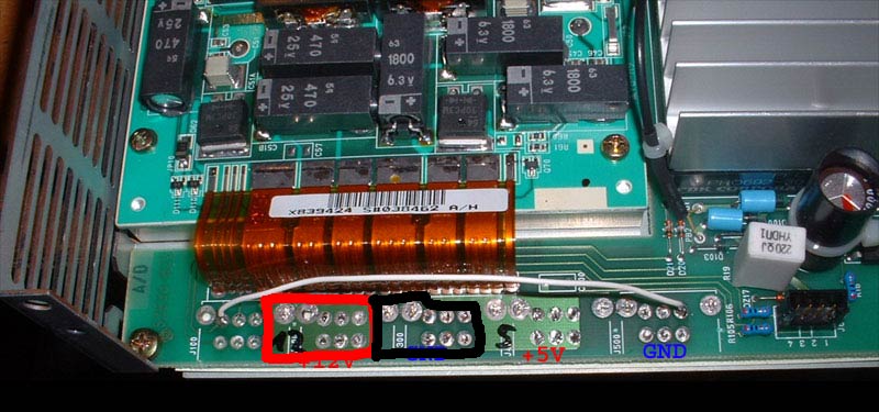

Da ich momentan keine Digi-Cam im Hause habe gibts erst später pics, ich werde auf diesen Picz auch anzeichnen welche Pins verbunden werden müssen, um es zum Laufen zu bringen, und ich werde anzeichnen wo man die gewünschten Spannungen abzapfen kann.
Ich werde auch noch testen, wie sich zwei dieser Netzteile im seriellen Betrieb verhalten, sodass auch 24V/20A mit 2 Netzteilen möglich wären, geeignet z.B. für 24.6V-Pelztiere. Oder z.B. 17V (12V+5V). Das wird noch ausprobiert ![]()
