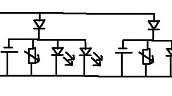

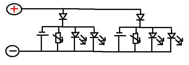

Ich hab mir mit den Kondis noch etwas überlegt, war das das, was du meintest, Weasel?
Einfach parallel zu jeweils zwei LEDs einen Kondi und einen Poti. Mit dem Poti kann man dann die Entladezeit einstellen.
(Paint-)Schema hab ich angehängt, das ganze würde dann einfach in 5-facher Ausführung gebaut (Da 10 LEDs).
Die Diode vor jeder LED-Poti-Kondi Gruppe sorgt dafür, dass der Kondi nicht durch die andern LED-Poti-Kondi Gruppen entladen wird.
Das könnte so klappen, oder? Ich würde einfach alles gleiche Kondis nehmenund dann mit Potis das zeugs einstellen, ist wohl wirklich das Einfachste und vorallem das Flexibelste.btw, die Zeichnung erhebt keinen Anspruch auf absolute Korrektheit, man möge mir evtl. Fehler bei der Wahl der Symbole verzeihen.
