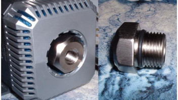

    hab mal ...
    [Werbemodus]
    ... für PC4all rund 3 dutzend Anschlussadapter für den Einlass der Eheim 1250 gemacht (G1/2" auf G1/4") aus 6-kt Stangen. die Teile sind dem Originalteil aus Plastik nachempfunden, jedoch aus massivem Messing, was ich vernickeln liess. optimal abgedichtet ist das Teil mit einem O-Ring aus Viton ;)
    Pic siehe unten
    [/Werbemodus]
    in welcher Bude das vernickelt wurde, weiss ich nicht. ging über inoffizielle Wege zur Firma und bezahlt wurde jeweils mit ner guten Flasche Wein :D ... sollte nicht so teuer werden, wie MondGsicht dir Angst einjagen wollte. vielleicht 5-Liber (+100/-50 %) pro Teil, stell ich mir vor.
    Lack macht zwar, dass der Glanz von Kupfer gut erhalten bleibt, jedoch auch, dass eine perfekt geschliffene Oberfläche nicht mehr plan ist. ausserdem könnte man den wohl auch relativ "gut" abkratzen. die Nickelschicht geht aber bei normalem Gebrauch nicht weg, da sie ja mit dem Material richtig verbunden ist.
