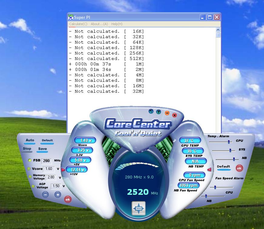

  • Hab seit heute ein 3000+, läuft auf 2 ghz mit Standart! Er würde locker mehr machen, aber meine rams... naja werd mal mit nem Ramteiler fahren! also laut Sefti macht er locker 2,6ghz mit 1.65 volt auf einem barbone!

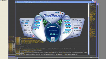

  • ram teiler drinn, 9*250 mit 1,4 volt stabil! Mehr hab ich nicht probiert! 270 probier ich noch :D cYa...
    ok, 280 ohne probleme, 1m gieng, 2m war mit 2,2ghz oder so! scheisse, bis jetzt lief immer alles was ich einstellte! hmm soll ich mal 300 versuchen:D? :mua
    naja ich probiers mal....cYa
    NeW CasE MoD is Comm!nG ;>
    2 Mal editiert, zuletzt von FireD ()

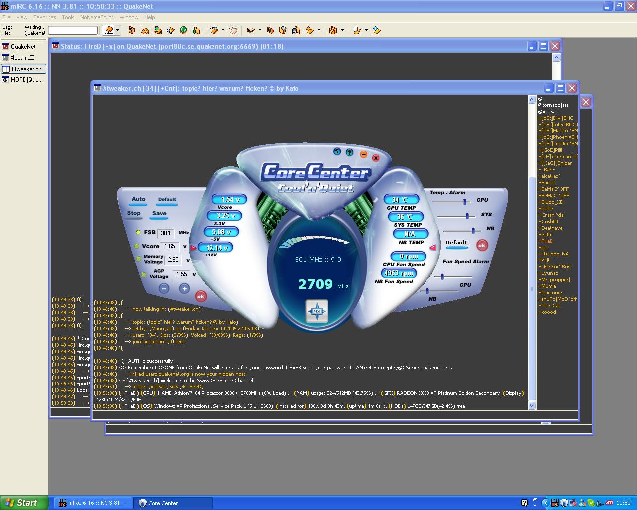

  • aja bin grad mit 2,7 ghz am umesurfe:D

  • da hat aber ein glück gehabt mit dem prozzi...
    für das geld so eine leistung ist schon fast pervers wenn man sieht das manche winni mit 3500+ keine 2,7ghz erreichen...
