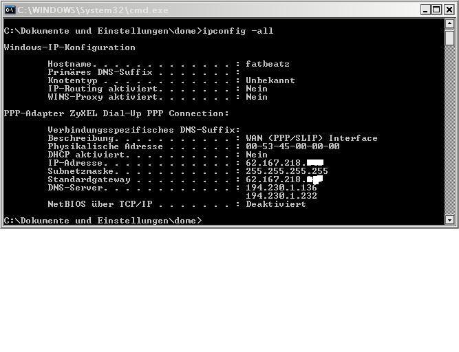

http://213.239.195.162/board/thread.php?threadid=13886&sid= (Vorallem 3. Punkt mal ein Screenie posten)Und wenn möglich noch ein CMD öffnen und einfach mal nslookup eintippen und kopieren was raus kommt.
modem hab ich de und installiert

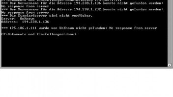

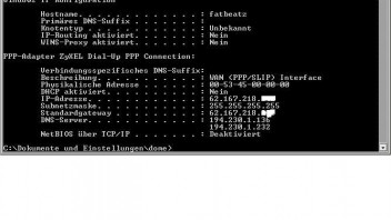

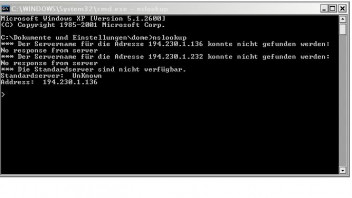

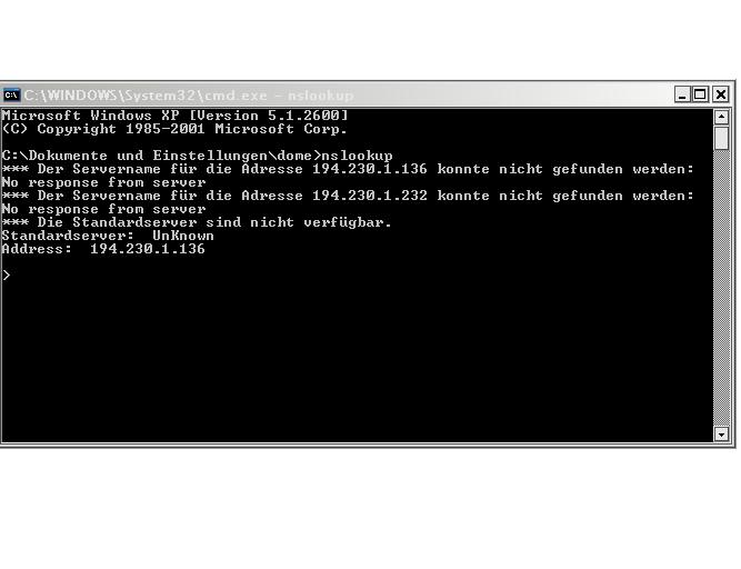

hier mal die screenies -

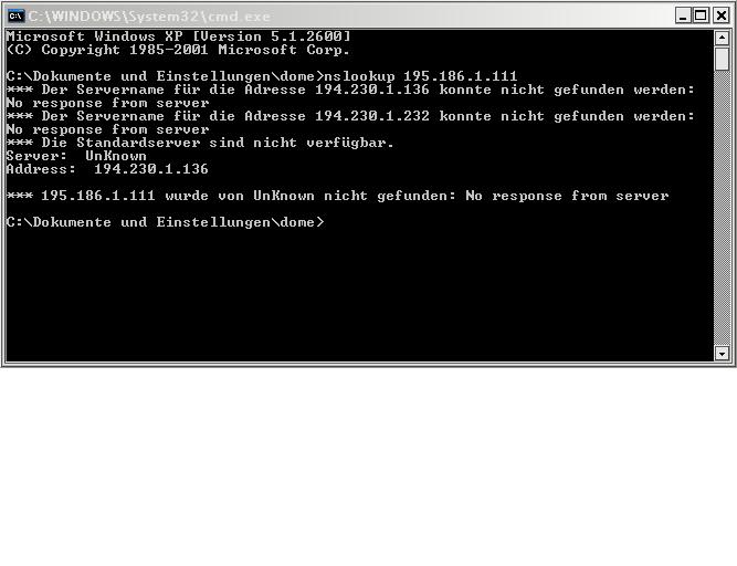

next one
Des ist tatsächlich ein DNS-Problem. (Server löst nicht auf, zeigt es dir im Fenster an von nslookup)
Versuch mal folgendes:
CMD -> Ipconfig /flushdns
Und dann versuch mal über den browser noch was aufzurufen...http://www.sbb.ch oder so...Wenns immer noch ned geht:CMD -> Nslookup -> server 195.186.1.111 -> http://www.sbb.ch
Und dann wieder einen screenie posten vom Ergebniss..

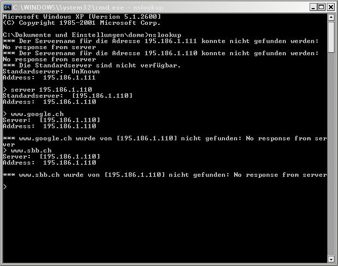

hm ok hab das gemacht aber immernochnix :/
hier noch der screenie vom nslookup -

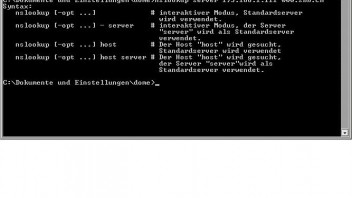

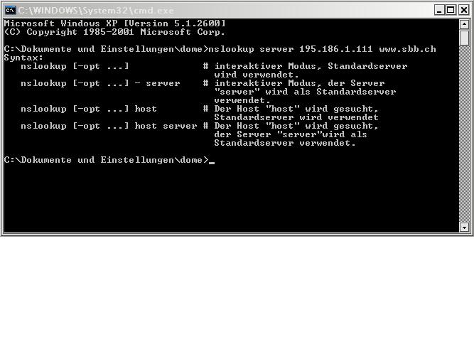

Müsstest "server 195.186.1.111" im nslookup eingeben, nicht die IP alleine. Dann http://www.sbb.ch. -
lol ok
nochma n versuch

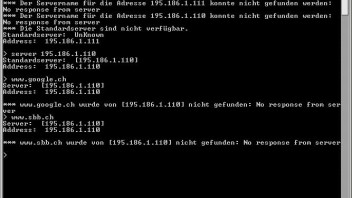

funzen tuts auch nicht wenn ich den dns server selber eintrage wie von seeder empfohlen..hmm..ich weiss echt nicht..kann da echt sunrise was verpfuscht haben? -
nöö, wieder falsch..
nslookup [enter drücken]
server 195.168.1.110 [enter drücken]
http://www.google.ch [enter drücken]So

Hast du Port 53 irgendwo gesperrt bei deiner Firewall? Muss fast sein, denn am Server liegts nicht, er refused zwar Querys (deiner von ganz oben), aber ich denke, dass ist weil ich ein "Fremder" bin..und auf den Bluewin-Server bekomme ich Antwort auf die Querrys, du keine...:/
Halt mal alle Firewalls ausschalten kurz, neu booten etc...
