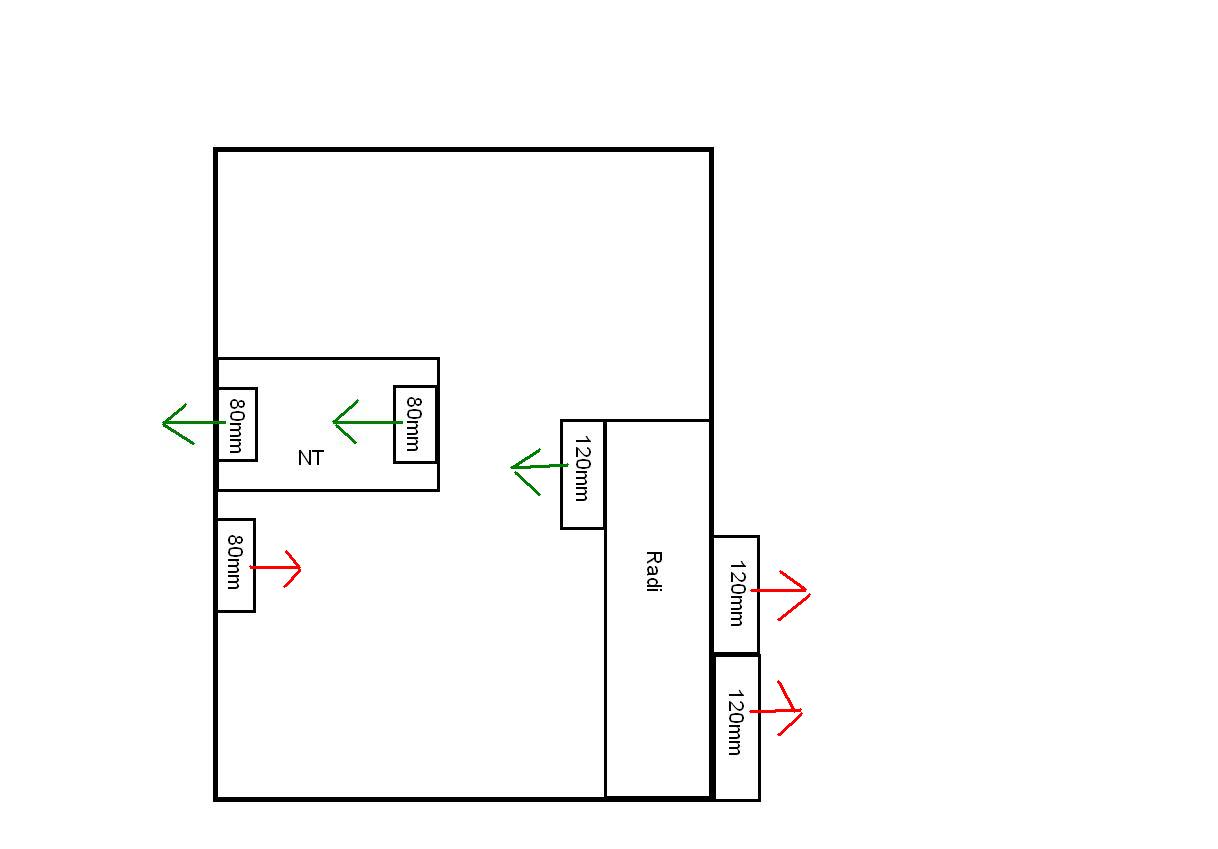

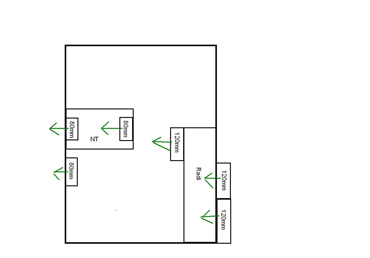

    kann mich irgend wie zwischen den folgenden 2 varianten ned entscheiden...(pics)
    die erste methode hätte den vorteil das weniger staub ins case gelangen würde, bei der zweiten bin ich mir nicht sicher obs was bringt :/
    Zu sagen ist das der 80mm unten eher weniger laufen wird (bzw. mit sehr wenig spannung) und bei den 120mm meist auch ned alle laufen werden und auch mit realtiv wenig spannung :) (will ja noch schlafen können oder so ^^)
    1.methode
  • wirklich gut ist keine von beiden, da wärme von unten nach oben steigt (optial wäre absaugender radi im deckel).
    an deiner stelle würd ich aber die zweite variante nehmen, wobei wenn der pc am boden steht die ansaugende luft an der front einiges an staub ins case einbringt
    Original von Cush
    du würdest so eher den Staub mit dem Radi filtern ... aber ob das weniger Staub ins Case zieht als die andere Variante, würde ich nicht sagen ;)
  • Wenn schon die Var.2,
    Dem Hitzestau an der Decke sollte aber schon noch entgegengewirkt werden...leiser 120er im Deckel?

  • jop lüfter im Deckel werd ich wohl noch machen müssen, aber erst im sommer :) ist mir im mom zu kalt um ausen zu arbeiten und mein zimmer is zu unbequem ^^
    zur. variante 2, hmmm wär ja schon die bessere lösung aber mein PC is auf nem teppichboden :( nach paar wochen ist der Radi voll mit Staub ;(
    hat evtl. noch einer ne "3." Variante... Platz vom Radi ist fix ;)
    Original von Cush
    Gegen den Staub kann man vor den einsaugenden Lüftern Staubfilter festschrauben. Die halten recht viel Staub ab und können mit nem Staubsauger gereinigt werden, wenn sie denn mal zu stark verschmutzt sind.
    Mein PC steht auch aufm Boden und ich reinige die Filter alle paar Wochen mal
    PS: Ich hab eine etwas abgewandelte Variante von Variante 2 bei mir im PC :D
