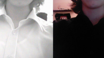

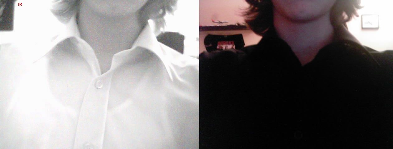

  • Hab mir mal heute ne 2 Webcam gekauft weils mit der Logitech nicht geht... Ne Typhoon Webshot II im Interdiscount (falls jemand auch mal eine haben will mit einem einfach eingelegten IR filter...)
    Also man schraubt dat teil auf dann sieht man n rot bis blau aussehendes plättchen welches oben drauf einen dünnen plastik ring hat... den weghauen und weg is dat dingens...
    Ich muss sagen es ist verblüffend ich kann ohne spezielle Ir lampe (nur zimmer beleuchtung durch meine tshirts und hemden sehen und cola wird wirklich durchsichtig ist aufjeden fall interessant!
    Jetzt werde ich noch ein paar stärkere IR Leds kaufen! Vllt kann mir jemand was empfehlen...
    Ach ja vielleicht stelle ich noch bilder rein!
    EIDT: Hier mal ein See-Through Beispiel!

    und wo ist da bitte der infrarot efeckt?
    Sorry aber was haste bitte schön erwartet... Man sieht ja durch mein Hemd also...
