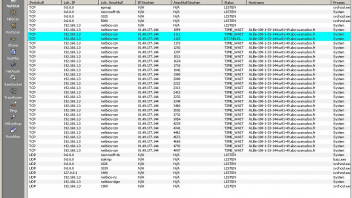

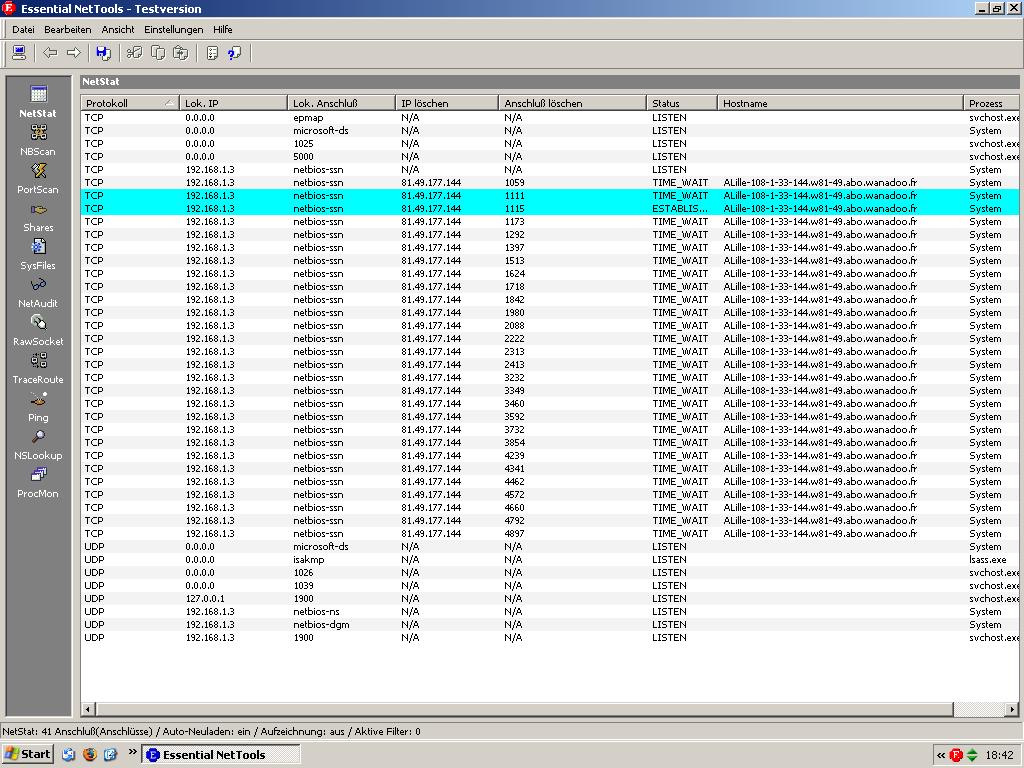

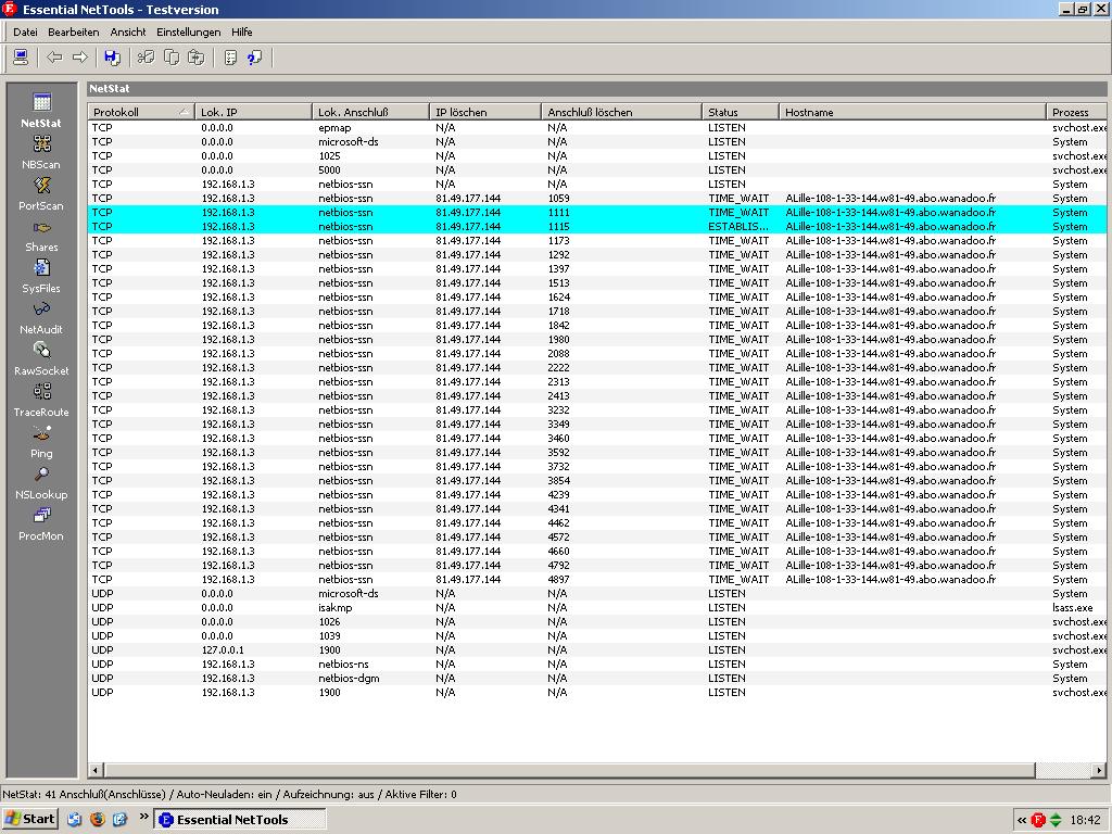

das ding zeigt nur UDP und TCP Verbindungen vom System, svchost.exe an und die sind alle auf LISTEN, d.h. sie verursachen keinen traffic, oder ?
naja vielleicht gehts ja wieder weg. mal weiterschauen
@DLS es zeigt keine verbindungen an

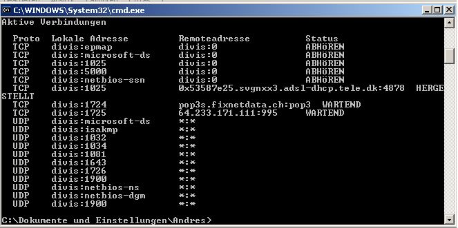

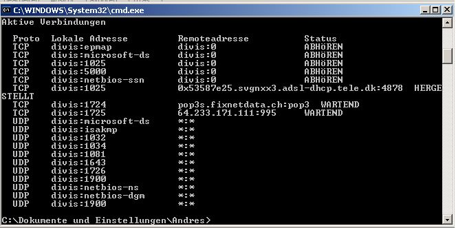

keine einzige? und netstat -a ?
5 auf abhören 2 wartend 1 hergestellt. guggscht du anhang
der adsl-dhcp.tele.dk ist doch verdächtig, es sei denn, du weisst dass du irgend eine Verbindung mit einem dänischen ADSL-Kunden hast. Oder sonst irgend ne Verbindung die was mit Dänemark zu tun hat.
Ev. noch ein Mailprogi aktiv?
siehe pop3
Und wiso hängst du an einen dänischen DHCP ?
