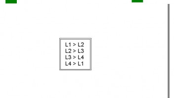

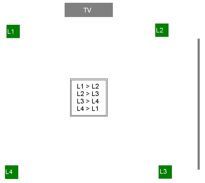

  • Das tönt speziell, ist es auch. Die Situation ist folgendermassen: im Wohnzimmer befindet sich ein TV und zu seiner rechten eine Leinwand. Dann ist da noch eine 5.1-Soundanlage.
    Schaue ich TV, so ist L1 = vorne links, L2 = vorne rechts, L3 = hinten rechts, L4 = hinten links.
    Will ich Filme an der Leinwand gucken, müsste der Sound "um 90° im UZG gedreht" werden. Siehe Abbildung. Center-Speaker kann vorläufig vernachlässigt werden.

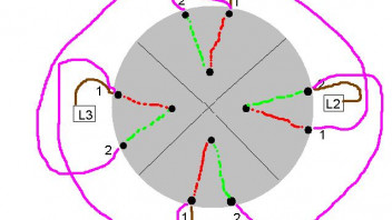

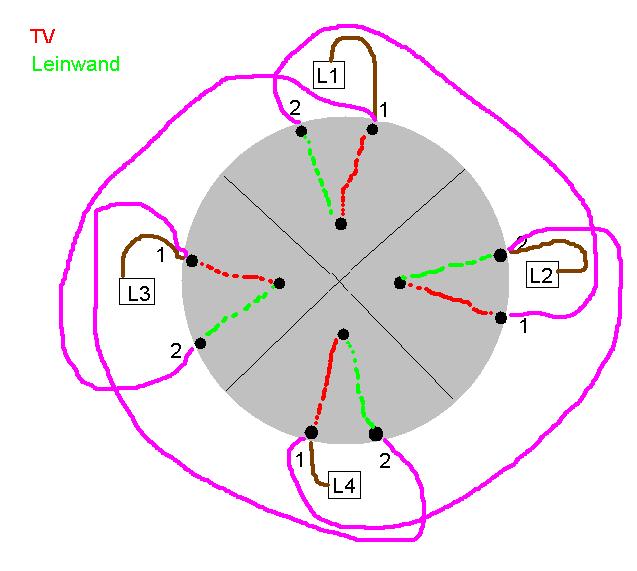

    Hier noch ein Schaltbild für ein Stufenschalter. 4 Pole mit 2 Schaltstufen. Das Bild zeigt nur +.
    Rot und grün sind interne Drahtbrücken. Rot, wenn Schalter auf '1'. Grün, wenn Schalter auf '2'. Braun sind die Verbindungen zu den Lautsprecher. Der Verstärker kommt an die vier inneren Punkte. Pink macht die Umschaltung erst möglich.
    Wüsste jemand eine elektronsiche Lösung?
    edit: Die braune Verbindung bei L2 müsste an '1'
    edit: L3 und L4 vertauschen

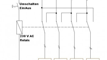

  • 4 poliges umschaltrelais ;) oder halt zwei mehrpolige.. achte einfach auf qualitativ hochwertige bauelemente (vergoldete kontakte).. die dinger gibts auch als 220V ausführungen, damit du keine netzteile brauchst. dann einfach simpel per schalter betätigen ;)
    übrigens ist deine zeichnung mehr verwirrend als was anderes :D
