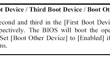

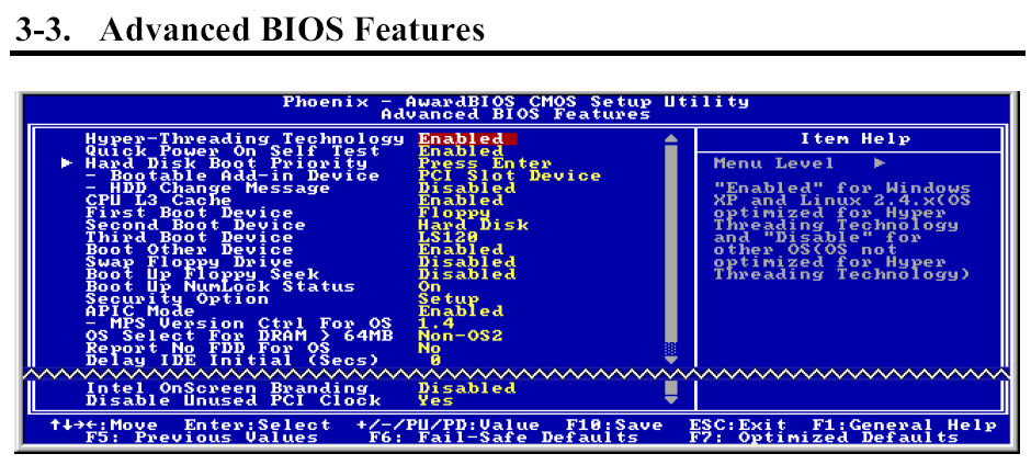

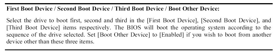

Unter ''Hard Disk Boot Priority'' habe ich den PCI Slot Device an 1. Stelle,
unter ''bootable Add-in Device'' habe ich den PCI Slot Device eingetragen
''1st Boot Device'' ist Floppy
''2nd Boot Device'' ist CDROM
''3rd Boot Device'' ist Hard Disk
habe aber auch schon den 1st auf CDROM gesetzt und die andern disabled.
Das BIOS des Controllers ist auf Standard (alle ID's mit scan=auto, Width=auto usw.). Die Kiste hat ja bisher auch korrekt von der SCSI-HD gebootet mit diesen Einstellungen.
Also ich schnalle nicht, warum er die CD nicht einliest...
