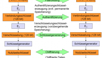

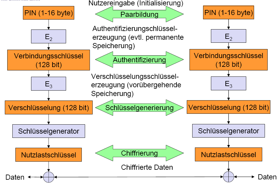

Ich glaub der Threadstarter vermischt hier ein paar Dinge.
Es gibt das allseits beliebte Blue-Jacking, das aber relativ harmlos ist: http://de.wikipedia.org/wiki/Bluejacking
Bluetooth Kommunikation ist aber als relativ sicher zu betrachten.
Es gibt keinen Modus, der Unverschlüsselt sendet, wie z.B. bei WLAN
Der PIN ist nicht der Verschlüsselungskey, sondern nur ein Code um den Austausch des Verschlüsselungskeys überhaupt zu ermöglichen, indem 2 Geräte mittels PIN gepaired werden.
Dazu haben Headsets einen Pairing Modus, wenn der nicht aktiviert ist, nehmen die Geräte keine unbekannten Verbindungen an.
Weiter können Headsets wie Bart schon gesagt hat, nur eine Verbindung aufs mal aufrechterhalten.
für Interessierte:
