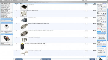

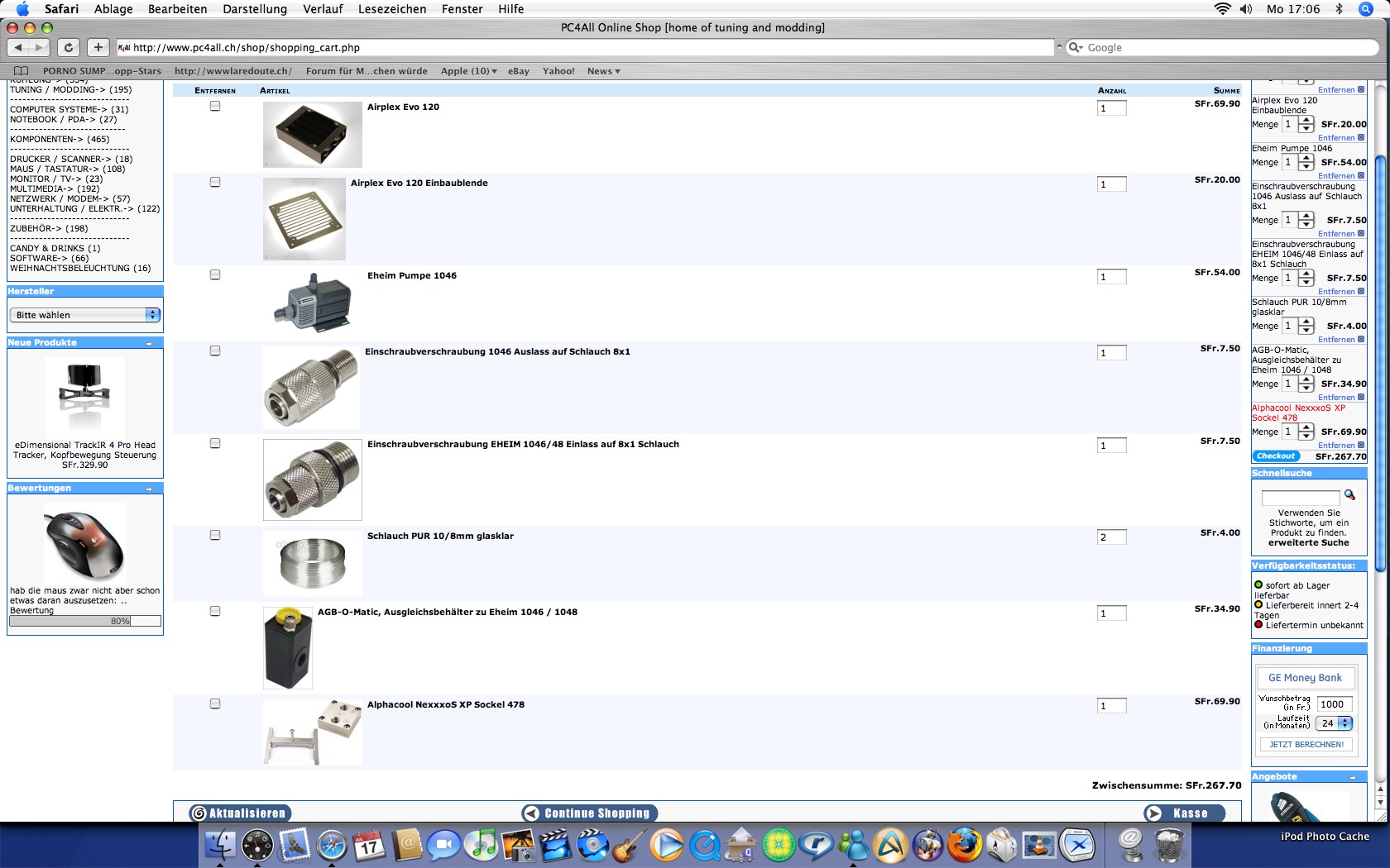

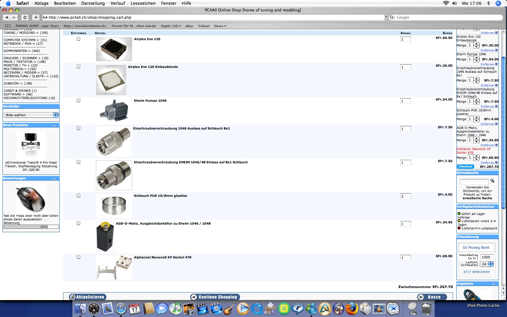

    Original von Antonios1
    Hier eine gute WaKu-Lösung ohne GPU-Kühler:
