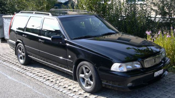

den V70R AWD :))

Welches Modelljahr vom V70R hast du? -
ist ein oldscool 98er
Schönes Auto!
Mach doch auch noch einen Eintrag im Pics-Thread, dann ist die Schwedenfraktion dort besser vertreten!

Das Teil hat hat schon scheen old skool Style.
Das kommt bald, das letzte Bild ist nicht ganz aktuell, von letztem Jahr, im moment werden ein Paar Dinge erneuert und revidiert, Service gemacht uund so weiter.

Frage, wieviele Km hat die Kiste? Und wieviel PS?
Hab ein V70 LPT 97er, ist auch gerad im Sevice.

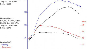

+70PS und +160Nm nur mit Chip ist ja abartig! Erst recht bei einem 1,8L! Wurden diese Werte auf einem Prüfstand ermittelt?

Das geht schon. Hier ein Prüfstandsergebnis von digitpower (weiss nicht, wie's mit den Temperaturen und der entsprechenden Umrechung auf Normaldruck aussieht, ist halt vielleicht etwas optimistisch, aber abgehen wird das sicher ganz schön) -
