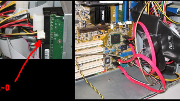

    Also, ich habe bereits 200 GB, bestehend aus einer 80GB Maxtor HD und einer 120GB Maxtor HD. Jetzt hat mein Onkel sich einen neuen PC gekauft und mir seine 120GB Western Digital Platte vermacht. Ich habe die nun verbaut und angeschlossen. Doch wenn ich den PC starte, erkennt er keine 3te Festplatte. Was kann ich machen? Wie sollte ich vorgehen? Kann es damit zusammenhängen, dass die 120 WD HD noch nicht formatiert ist?? Wie kann ich dass machen? Auch im Partition Magic wird sie nirgends aufgelistet. Ich hoffe ihr könnt mir helfen. Ach ja, betr. dem Datenkabel: Das Datenkabel für das Diskettenlaufwerk habe ich genommen um die HD anzuschliessen, logischerweise nicht an dem Anschluss, welchen man fürs Diskettenlaufwerk nimmt (Da den verdrehten Teil). I need help.
  • EIn Diskettenlaufwerk hat doch nur 34 polige Flachbandkabel:gruebel
    Jedenfalls weniger als die 40/80 poligen für die HDs.;)
  • Die Normalen 40/80 poligen haben meistens 3 Anschlüsse dran, niemals haben sie gedrehte Adern.
    Aber du hast Schon gemerkt das der Stecker zu klein ist, oder hast du ihn einfach reingemurkst? :totlach:applaus
    Du musst die HD auch noch richtig Jumpern (Master/Slave).
  • solange du die HD (und die S-ATA-Kabel) nicht grad so anhängst, kann nicht so viel passieren 8o
