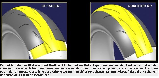

  • Hier noch ein interessanter test der verschiedenen Dunlop Qualifier:
    1000PS
    Einsatzzweck GP Racing: 85% Rennstrecke, 15% Strasse
    Einsatzzweck Qualifier: 10% Rennstrecke, 90% Strasse
    "Die Karkassenform der sportlicheren Reifen (Qualifier RR und GP Racer) bietet bei hohen Schräglagen (>40°) mehr Auflagefläche als der Qualifier. Dieser jedoch bietet mehr Aufstandsfläche bei Schräglagen zwischen 25° und 35°, einem Bereich der bei einer durchschnittlichen Ausfahrt oft benötigt wird."
    Für mich als 100%-Strassen-Fahrer ist der Qualifier sicher klar besser geeignet, schon nur wegen der Warmfahrphase und des Regenverhaltens.

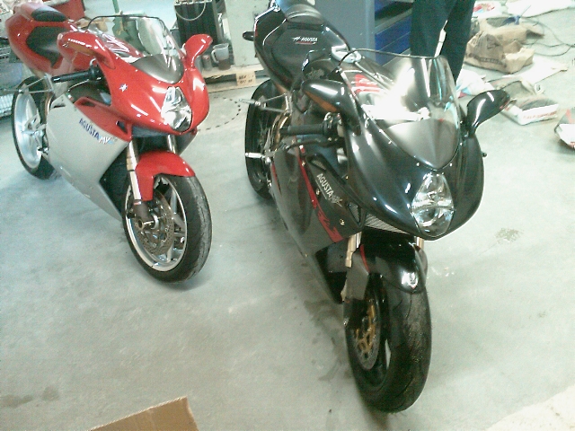

    Tja letztes Jahr hatte ein guter Freund die GP Racer als Erstauslieferung auf der F4 R312. Der war problemlos zu fahren und einfach genial. Trocken wie auch im Regen. Nix musste abgestimmt werden, einfach drauf und Spass haben.
    Vorn war es die softe Ausführung und hinten wars medium. Da gabs keinerlei Aufwärmprobleme
    Dies Jahr war der erste Satz fertig und er montierte denselben Reifen wieder. Diesmal allerdings medium und medium. Dabei sollte man allerdings drauf achen, dass man ihn gut aufwärmt.
    Er hätte sich damit schon mehrfach fast auf die Schnauze gelegt, weil er eben vorn noch nicht gescheit warm war und schon starke Schräglagen fahren wollte. Also da würd ich eher soft und medium wählen.

  • "Für die Landstraße ist der Qualifier RR aufgrund mangelnder Lenkpräzision und Kurvenstabilität nur bedingt zu empfehlen und liegt bei Regen weit hinter dem Rest zurück. Erst bei zügigem Tempo auf der Rennstrecke wird er deutlich besser."
    Quelle: Motorrad
    Und der Qualifier RR soll die Eigenschaften des Qualifier und des Racer GP vereinen - Grip im Trockenen und im Nassen. Ergo müsste der Racer GP im Nassen noch schlechter sein.
    und schon kommt's:
    "Um Missverständnissen vorzubeugen: Strassenfahrer dürfen und können den Dunlop GP Racer natürlich verwenden, er funktioniert bei guten Bedingungen hervorragend, jedoch bietet er bei kalten Temperaturen und vor allem bei Nässe deutlich weniger Grip als der Qualifier RR oder der Qualifier."
    Quelle: 1000PS
