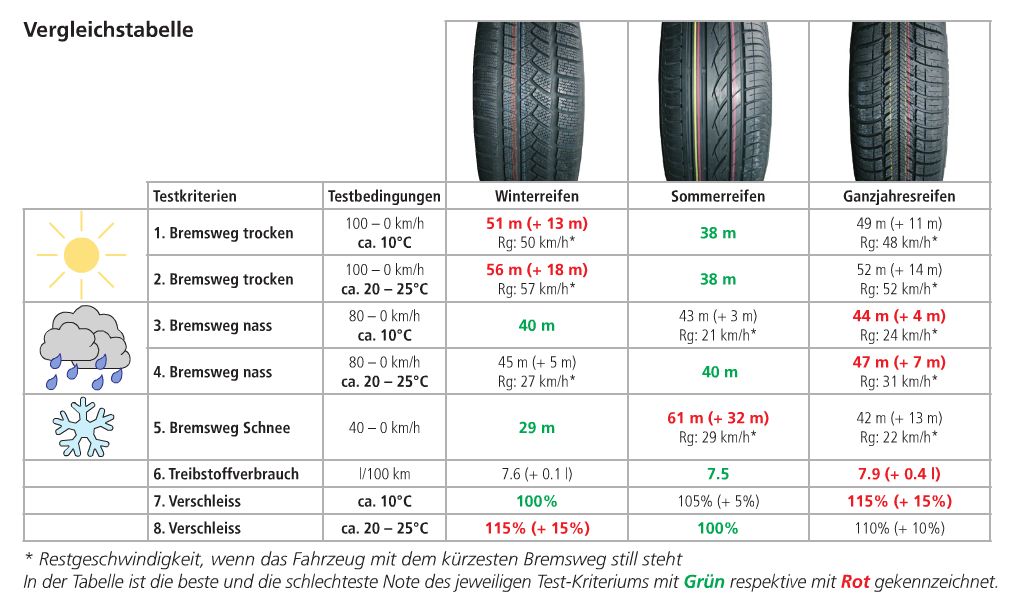

    Hast Du die TCS-Tabelle studiert?
    Im Trockenen greift ein Sommerreifen selbst bei 10°C deutlich besser (38m Bremsweg) als der Winterreifen (51m Bremsweg! Da scheppert's noch mit 50 km/h, was tödlich sein kann!!!) - die sind - aus verständlichen Gründen - ganz einfach nicht auf Grip im Trockenen ausgelegt!
    Der Sommerreifen zeigt übrigens bei 25°C und bei 10°C die gleiche Leistung, also ist die Temperatur nicht dermassen entscheidend ;)
