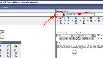

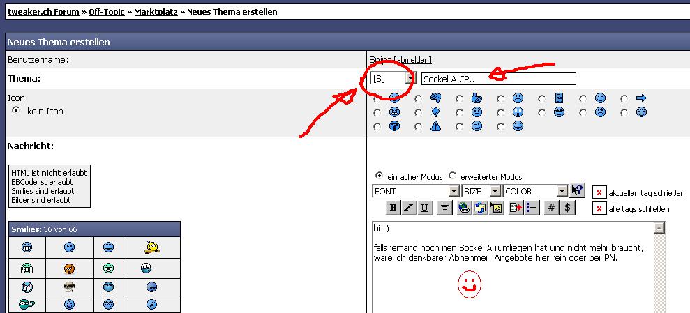

    ich empfehle dir, im Marktplatz einen Thread zu erstellen, der etwa so aussieht :D
