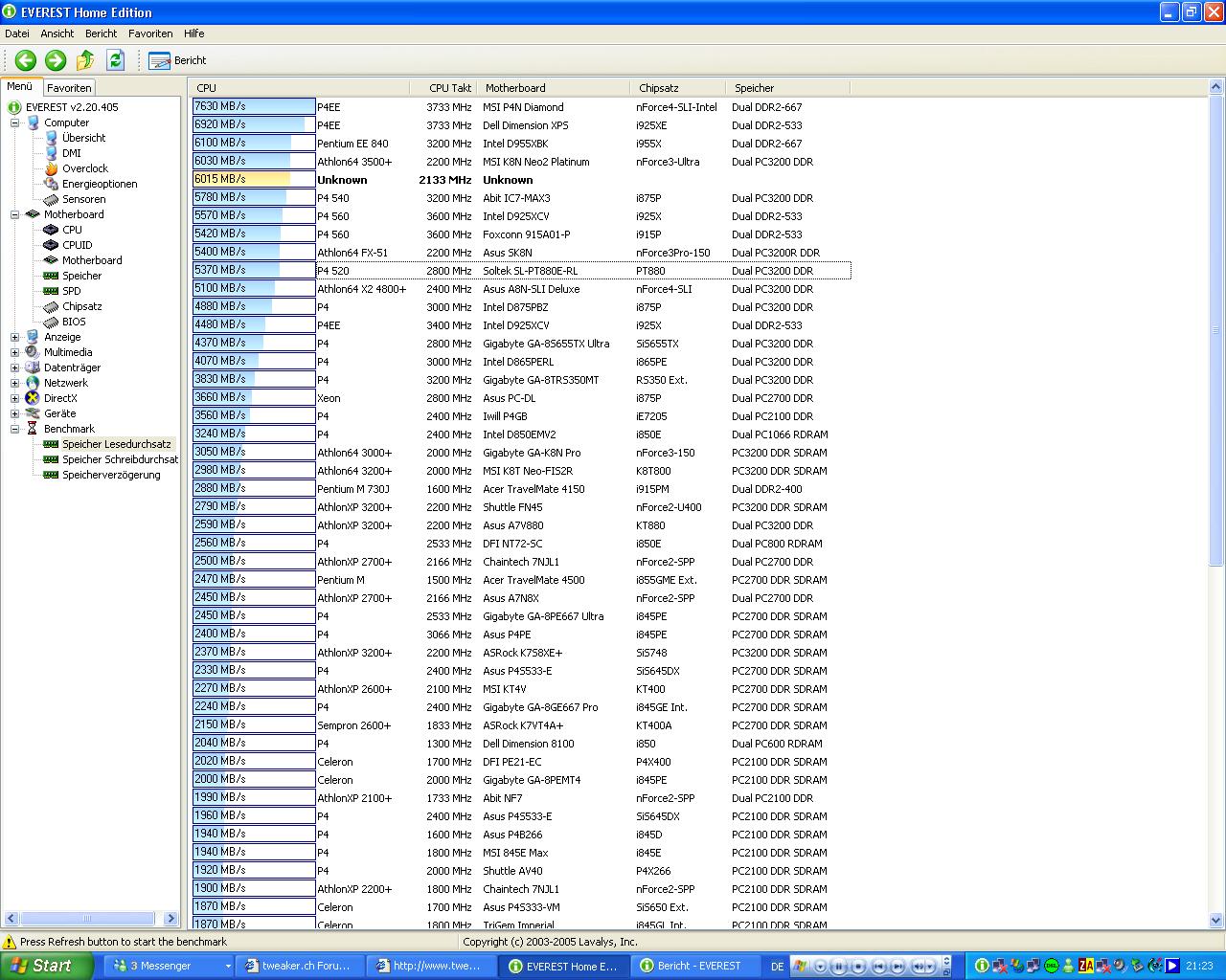

  • Heya, tja AMD-Freak du hast wohl auch 800mhz ram. ich habe noch 667er, bis bald wenn das asus striker mb kommt, dann kommen noch supertalent ram rein... also hier mal was selbsterklärendes:
