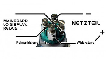

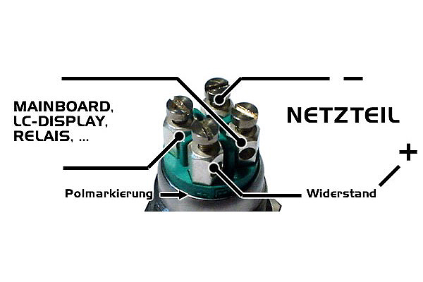

  • also die einen kontakte sind für den schalter, diese beiden kontakte kannst du mit dem power resp. reset knopf des mainboards verbinden.
    die beiden kontakte die mit netzteil angeschrieben sind sind nur für die beläuchtung, entweder kannst du die an die power-led hängen (da braucht es glaub ich keinen vorwiderstand, am besten aber vorher messen) oder sonst direkt ans netzteil und dann einen dementsprechenden vorwiderstand dran hängen.
    ich habe meinen direkt mit powerknopf und powerled verbunden und es funktioniert wunderbar!

    für 12 volt, also vom netzteil brauchst du sicher einen vorwiderstand (der wird glaube ich sogar mitgeliefert)
    zum herausfinden ob du einen vorwiderstand brauchst musst du wissen was für eine spannung der "power led ausgang" hat, ich denke das wird bei allen Mainboards gleich sein und somit solltest du auch den taster ohne weiteres an dein mainboard hängen können...

  • ich habe auf das gepostete bild bezug genommen, dort ist ein druckknopf mit Beleuchtung gezeigt, die Beleuchtung braucht natürlich eine Stromversorgung entweder per Netzteil mit Vorwiderstand oder eben vom PowerLED ausgang...
    Generell zum Powerknopf stimmt natürlich das von xoood
