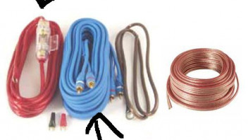

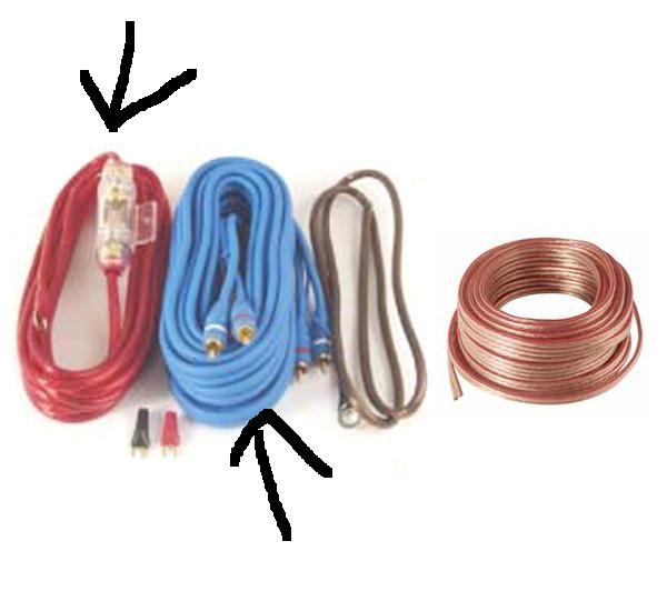

  • das liegt womöglich daran, dass du die beiden (im anhang markierten) kabel zusammen in einem schacht verlegt hast.
    war bei mir auch so. als ich dann das einte links und das andere rechts verlegt hatte, verschwand auch das piepfsen.
