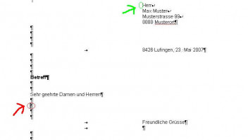

    Ich möchte folgendes erreichen:
    Und zwar in der angehängten Datei seht ihr eine Briefvorlage die als dot abgespeichert ist.
    Nun die Eingabe der Adresse, Datum, Betreff und Anrede erfolgt mittels eingabe von "Fill-in" Felder.

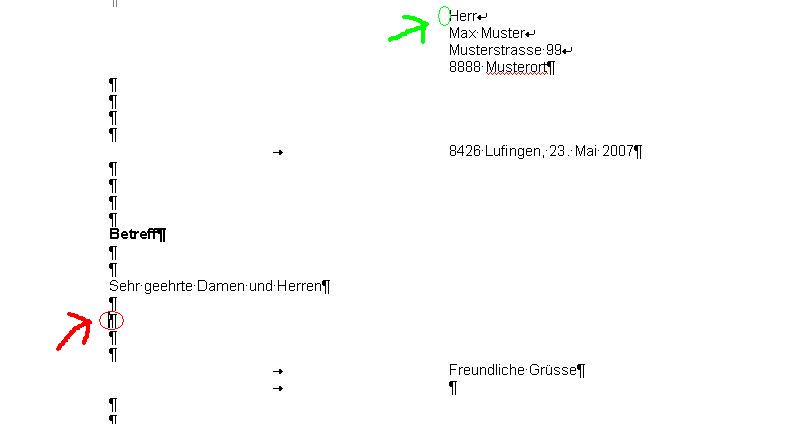

    Jezt möchte ich, dass der Cursor nach dem aufüllen dieser Fill-in Felder, direkt zur rot markierten Stelle hüpft, damit man mit dem Schreiben, des Textes beginnen kann. Bis jetzt war der Cursor nach dem ausfüllen der Fill-in Felder immer am Anfang des Dokuments (grün markiert).
    Weiss einer wie ich das im dot einstellen kann, damit der Cursor auf den gewünschten Platz springt?

  • Hmm. Reicht es nicht, wenn du das .dot bearbeitest, den Cursor auf diese Stelle setzt und wieder speicherst?

  • Du musst einen Textumbruch einfügen
    (Einfügen -> Manueller Wechsel)
    Danach musst du das Dokument richtig schützen
    (Extras -> Dokument schützen -> Formulare -> "Entsprechende Abschnitte die übersprungen werden sollen mit einem Hacken markieren")
    Nun sollte es gehen
